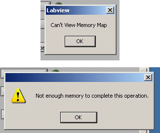

ich habe ein Programm geschrieben, was über eine NI-USB-6009 I/O Wandler ein Spannungssignal aufnimmt, es umrechnet und über RS232 einen Befehl an ein Gerät schickt. Das Spannungssignal wird in einer Schleife 10 Mal gemessen und gemittelt. Die Messung und Steuerung läuft ca. 5 Mal, dann ruht das Programm für ca. eine Stunde und beginnt von vorne.
Nach 6-12 Stunden erscheint ein LV Fenster "Can´t View Memory Map" mit einem OK-Butten und das Programm steht. Wenn ich glück habe und oft genug auf OK geklickt habe erscheint ein anderes Fenster "Not enough memory to complete this operation."
Kennt jemand das Problem und weiss wie man es behebt???
Wäre euch echt dankbar...

kann es sein, dass du dynamisch Referenzen öffnest und diese "nach Gebrauch" nicht wieder schließt? Passiert das evtl. in deinen Programm auch in den "Ruhephasen"?

Mit dem Programm änder ich Umgebungsbedingungen meiner Probe und starte dann ein anderes Programm, welches die Messung durchführt. Während das andere Programm misst, frage ich eine dll ab, um den Zustand des Messprogramms zu erfahren, um, wenn die Messung vorbei ist, erneut die Umgebung der Probe zu ändern.
Mir ist auch aufgefallen, dass LV zu beginn des Programms einen Speicherplatz von rund 60MB belegt. Wenn sich das Programm aufgehängt hat "Can´t view..." lag der Speicherbedarf bei rund 250MB.
Ich habe jetzt die Abfrage des Programmzustades der Messsoftware von 2x pro Sekunde auf alle 2 Sekunden umgestellt... Und jetzt läuft das Programm ohne Probleme...

schön das du's gelöst bekommen hast! Bei nem Messprog, der über mehrere Stunden läuft ist aber selbst die Abfrage alle zwei Sekunden schon "hochfrequent"...Wie lange dauert denn die jeweilige Messung selbst?
Ich vermute mal, dass du deinen Speicher immer noch zuschmeißt, allerdings nun eben langsamer. Irgendwo hast du noch nev Speicherintensiven Vorgang, wahrscheinlich in deiner "Mess-Abfrage"-Schleife. Wie gesagt, das deutet auf ständig neu geöffnete Referenzen hin, die nicht geschlossen werden. Oder machst du z.B. die Initialisierung deiner seriellen Schnittstelle in der Schleife und nicht davor?

Das mit dem Lösen war wohl eher Zufall :-)
Das Messprogramm läuft ca. eine Stunde. Die Initialisierung der Schnnittstelle mache ich als erstes - bevor das Programm mit Schleifen anfängt.
Ich habe das mit den "alle zwei Sekunden" über ein Time-Delay in der Schleife gelöst - ist sicher keine elegante Lösung (vermulich noch nicht mal eine Lösung :-) - ich wüsste aber nicht, wie ich das anders machen sollte...
