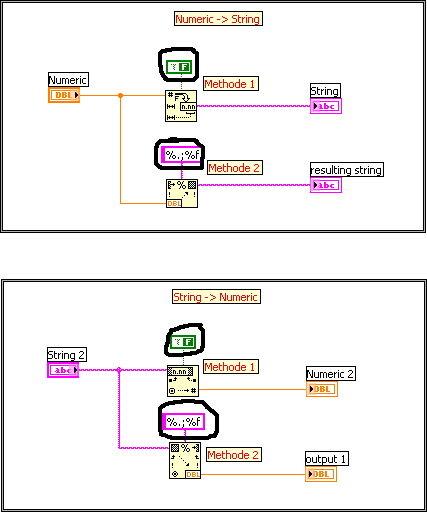

Zu meinem Problem,
VIs fertig, nachkommastellen sind da, Application gebaut, Nachkommastellen sind weg!
Alles probiert, es liegt nicht an den Einstellungen der "Numeric Indicator" (DBL, INT, etc..).
Und wie gesagt als VI hab ich soviele Nachkommastellen wie ich möchte, und als Application rundet er immer bis zur nächsten ganzen Zahl.
Hat jemand eine Idee wie ich in der Application auch die Nachkommastellen zu sehen bekomme?
Gruss aus Bremen!
Keb
26.03.2007, 10:53
Gerundete Zahlen und Nachkommastellen
Das hat mit Regionaleinstellungen zu tun. Bei der Umwandlung String To Double und umgekehrt muss man das Flag "Use System Decimal Point" auf False setzen.

' schrieb:Das hat mit Regionaleinstellungen zu tun. Bei der Umwandlung String To Double und umgekehrt muss man das Flag "Use System Decimal Point" auf False setzen.
Eugen

Also ich habe folgendes gemeint.
Aber du sagst ja, du konvertierst gar nicht. Du bekommst direkt numerische Werte (keine Strings) und gibst diese direkt aus. Und hier kann ich leider nichts dazu sagen. Bei mir passiert sowas nicht.
Eugen

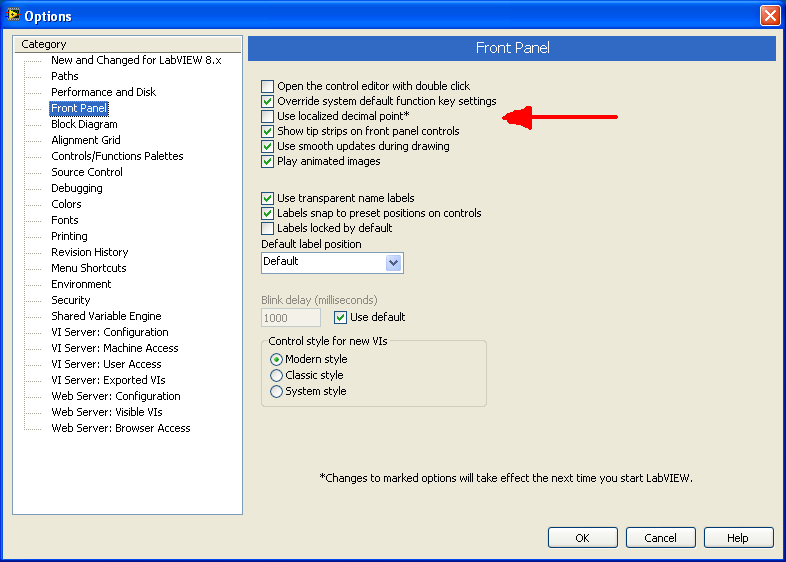

Hi Eugen,
das mit den Regionaleinstellungen erleutern bitte.
Wo konfigurier ich das, etc..
So kann ich mit deiner Hilfestellung aber auch wirklich gar nichts anfangen, sry!

Also ich hatte solche Probleme noch nicht gehabt. Die Einstellungen für Punkt/Komma werden in Windows Systemsteuerung->Regions- und Sprachoptionen gemacht.
Eugen

oh ja.. das is ne Idee!!!
Ich arbeite nur unter Suse, aber vielleicht gibts da etwas ähnliches.
Ich werde morgen darüber berichten..

Hallo Nochmal,
also ne, ich kann im BS (SuSe) selber nix finden bzgl. Formatierung und Nachkommastellen.
Ich habe auch überlegt das es daran nicht liegen kann, da ich ja im LV Vi Nachkommastellen habe.
Erst nachdem ich die Vis durch den Application Builder gejagt habe bekomme ich diese blöden gerundeten ganzen Zahlen..
*verzweifel*
