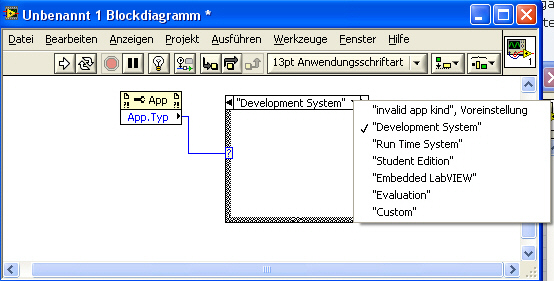

hi @all,
ich bin auf der suche nach einer lösung, wo ich feststellen kann, ob meine anwendung als exe läuft, oder in der entwicklungsumgebung.

25.04.2007, 09:37 (Dieser Beitrag wurde zuletzt bearbeitet: 25.04.2007 11:28 von Lucki.)
Programmstatus ausfindig machen (exe oder nicht)
Funktionspalette --> Anwendungssteuerung --> Eigenschaftsknoten
Eigenschaft --> Applikation --> Typ
@Markus: Also Sinn macht das schon, daß das Programm weiß, wie es läuft. Beispielsweise weist bei der Funktion "Dieses VI" der Pfad auf das entprechende VI, in dem die Funktion steht. Nach der Kompilierung zeigt er aber nicht etwa auf die Exe, sondern auf irgendetwas im Inneren der EXE, was gar nicht mehr zugänglich ist. Um in die Directory zu kommen, in der das VI bzw die Exe steht, muß ich also im ersten Fall den letzen Eintrag (VI-Name)aus dem Pfad entfernen, im zweiten Fall die letzten beiden Einträge(VI-Name und Exe-Name). Es ist also Fallunterscheidung angesagt.

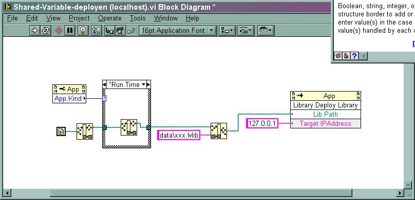

Da hast Du natürlich Recht. So mache ich es auch bei meinen Shared-Variables, wenn ich sie auf dem Server "deployen" möchte (vgl. Screenshot).
War wohl nicht ganz bei der Sache...
