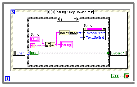

Hallo Leute,
hab ein eigentlich ganz simples Problem...
Kann mir jemand sagen wie ich in einer String Control während der Laufzeit ein Tab mit der Tastatur einfügen kann? geht das überhaupt?
Cheers Carsten

Wenn du das Bedienelement auf "Code-Anzeige" gestellt hast, geht es mit t. Sonst weiß ich auch nicht, wie das geht

Wie waere mit nem Button wo du ein Tab per Concatenate Strings zum String hinzufuegst, wenn der angeklickt wird ?

' schrieb:Wie waere mit nem Button wo du ein Tab per Concatenate Strings zum String hinzufuegst, wenn der angeklickt wird ?
Hier ist eine Lösung:

' schrieb:Hier ist eine Lösung:
[attachment=33923:tab_test.vi]
[attachment=33924:test_tab.PNG]
VDB
VDB, kannst du bitte in ein paar Worten erklaeren, was Discard bewirkt bzw. den ganzen Ablauf bzgl. Discard ? Danke.Smile

' schrieb:VDB, kannst du bitte in ein paar Worten erklaeren, was Discard bewirkt bzw. den ganzen Ablauf bzgl. Discard ? Danke.Smile
In der Event-Struktur wird das Event "Key down?" abgefragt. Beachte das Fragezeichen, das sagt aus, dass das Event ein Filter Event ist.
Hier wird das drucken der TAB-Taste gefiltert, mit Discard wird bestimmt ob das Ereignis für weitere Verarbeitung verworfen wird oder nicht.
Weitere Verarbeitung wäre dann z.B: möglich über das Event "Key Pressed", ohne Fragezeichen, Notify Event.
Das TAB wird hier verworfen, damit das Control seinen Focus nicht verliert.
Weitere Infos in der LabVIEW Hilfe!

super danke! Sowas hab ich gebraucht!
