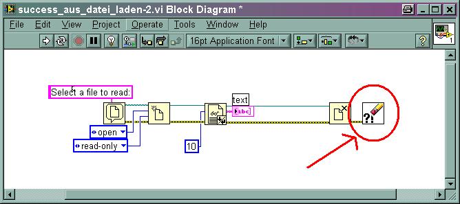

hab folgendes Problem.
Wenn ich auf kriterien laden klicke öffnet sich ein dateidialog aber wenn ich im dateidialog auf abbrechen klicke
kommt eine Fehlermeldung! Weiss einer wie ich das verhindern kann, dh das ich wenn ich auf abbrechen klicke wieder zurück zum
Frontpanel komme?
danke

Nachdem deine ganzen SubVIs fehlen...einfach mal ins Blaue:
Schließ einen Error-Handler an, der deinen Fehler abfängt...evtl. kann man eine Ebene tiefer (wenn's ein VI von ner LV-Vorlage ist) auch "Show advisory dialog" auf False setzen...

Da fehlen ein paar SubVIs, vor allem das im Event Case "Kriterien laden", um den es ja geht.
Könntest Du die noch hochladen, dass man sich das mal anschauen kann.
Ein anderer Tip ist, dass Du das nicht mit einem Express-VI machst. Da gibt es gerne mal Probleme.

Wie ich schon sagte...schließ einen Errorhandler an...(Palette Dialog & User Interface)
Manchmal wär's kein Fehler, wenn ihr die gegebenen Antworten auch mal durchlest...das hättest du ganz leicht durch ein bisschen probieren selber hingekriegt...

setze ein "Clear Errors" dahinter (vgl. Screenshot), dann klappt es.

@ Markus:
Das "Clear Errors.vi" ist doch die totale Verarsche...hast du da mal reingeschaut? Sowas würd ich mich nicht trauen...Sauber programmiert ist's nur über nen Error-Handler, und nur das ist wirklich zu empfehlen! Man braucht aber gar nichts...wenn man z.B. nur ein "unbundle" an das Error-Cluster anschließt (als Dummy) und sonst nix oder auch einen Error-Indicator, kommt auch keine Fehlermeldung...hauptsache, irgendwo angeschlossen!

Hab' mal reingeschaut und Du hast Recht.... Big Grin
Aber seine Fehlermeldung kommt da trotzdem nicht mehr... Wink
