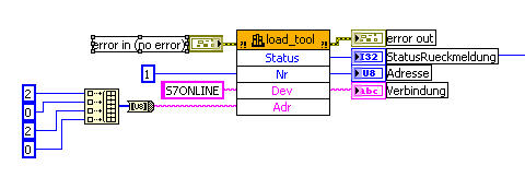

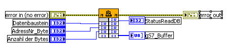

So, wie gewünscht ein paar Bilder,
Initialisieren
Lesen
Schreiben
der schreibpuffer
ich hoffe, dem ein oder anderen hilft es...
viel spaß
Marco
