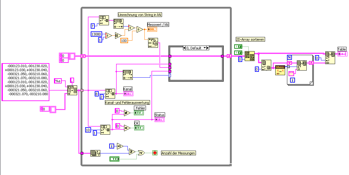

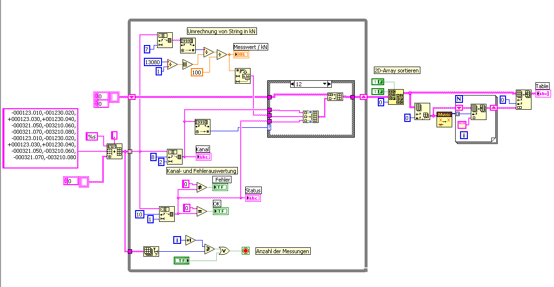

Hi, ich bin blutiger Anfänger, was die Programmierung mit LabVIEW angeht. Mache das erst seit zwei Wochen.
Und bin nun auf ein für mich unlösbares Problem gestoßen:

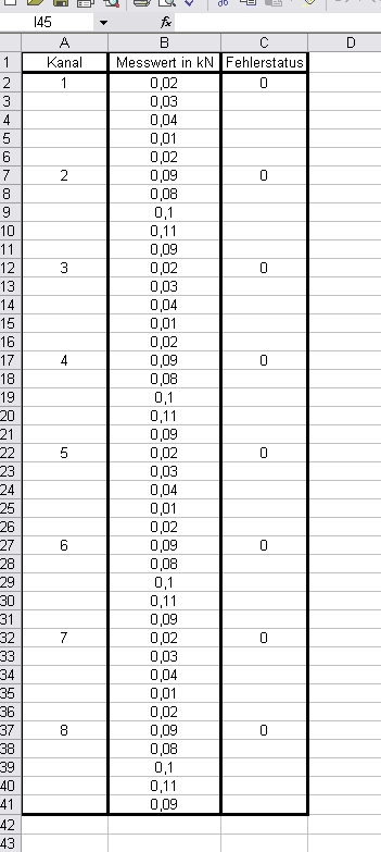

Ich habe an einen PC einen Messverstärker angeschlossen und möchte dessen Ausgabesignal tabellarisch und graphisch darstellen. Ich habe es geschafft, das Signal so zu zerlegen, dass ich alle relevanten Daten gesondert herausbekomme.
Beispiel für Signalteil: -001204.030 [-001204: Messwert mit Vorzeichen; 03: Eingangskanal des Verstärkers (hier Kanal 3); 0: Fehlerstatus]
Die einzelnen Messsignale werden durch ein ,-Zeichen getrennt. So zu sehen im Teilprogramm, welches ich angehängt habe.
Die einzelnen Inhalte sollen nun so dargestellt werden, dass die einzelnen messwerte mit der zugehörigen Kanalnummer und Fehlerstatus in einer Tabelle eingeortnet werden. So zu sehen, in der Exel-Tabelle, die ich als Anschauung erstellt habe. Als letztes soll eine Messkurve aller (max. 12) Kanäle in einem Diagramm dargestellt werden.
Ich hoffe Ihr könnt mir helfen! Danke in Voraus!
(VI LV 7.1)
Sonstige .vi  Forumversion.vi (Größe: 106,09 KB / Downloads: 275)

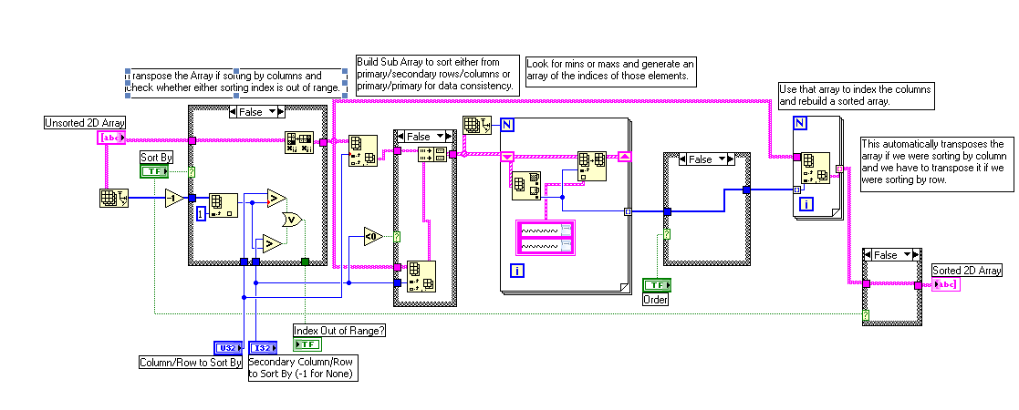

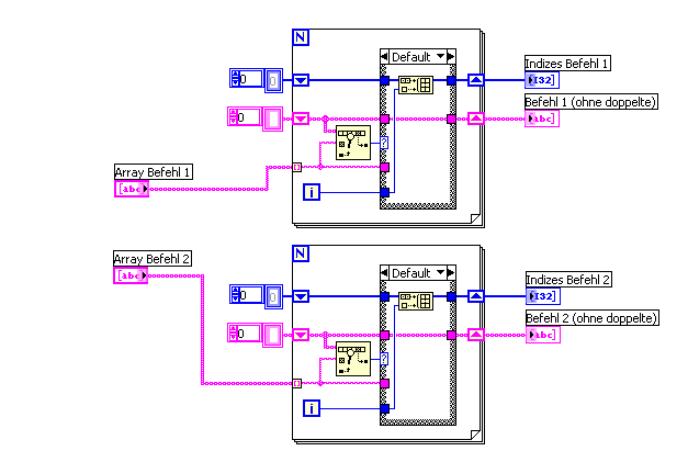

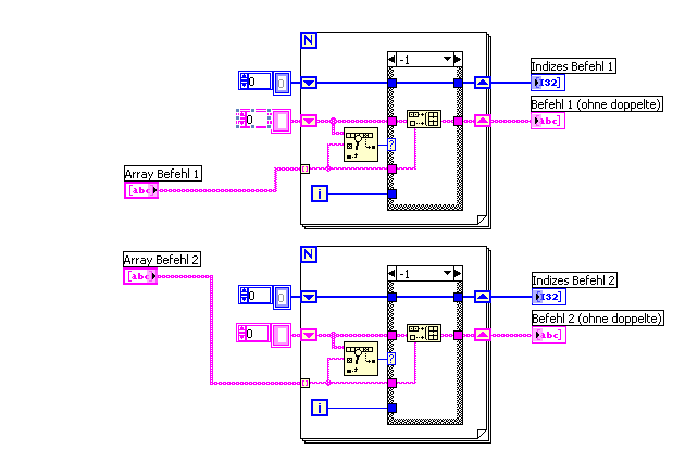

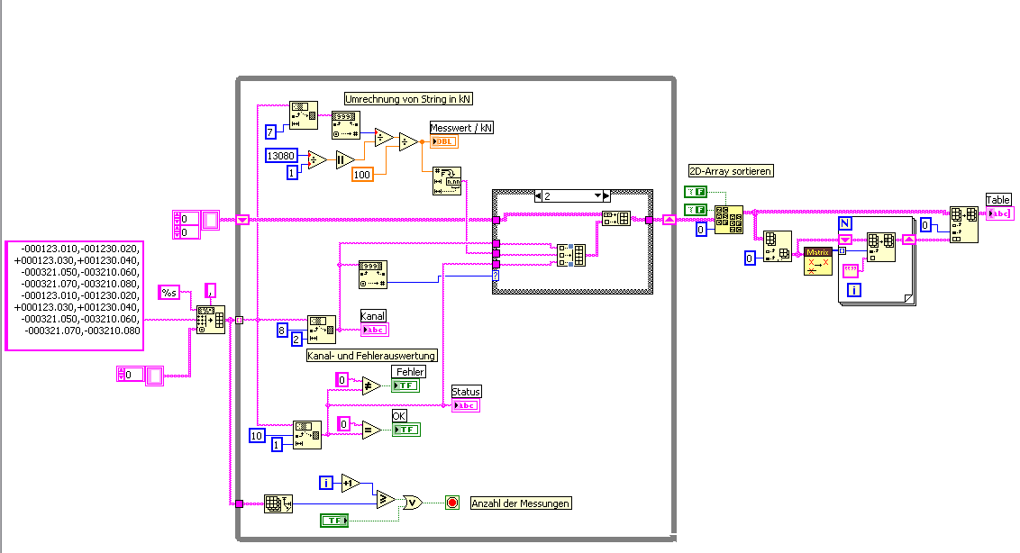

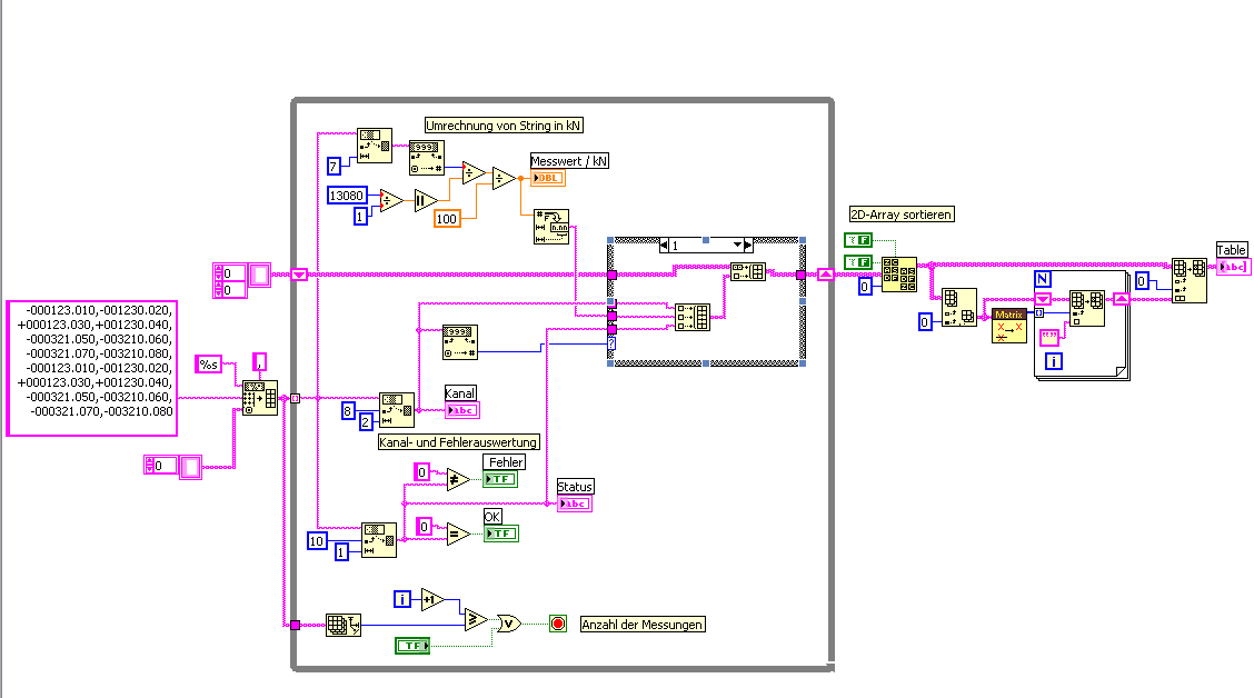

die Tabelle klappt schon mal. Jetzt dürfte die graphische Anzeige kein Problem mehr sein.....
Ich habe leider nur LabVIEW 8.5 und kann nur auf LabVIEW 8.0 runterspeichern.... Evtl. kann Dir aber jemand die Dateien von 8.0 auf 7.1 runterspeichern....
Ich mach' aber auch mal ein paar Screenshots.... (Du musst im "Haupt-VI" für alle 12 Kanäle einen Case machen (1-12, ich habe nur Screenshots von 3 Cases gemacht), 0 ist default.

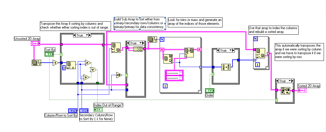

Die Sortierung des 2D-Arrays gibt's auch auf der NI-Homepage und zwar hier.
(VIs LV 8.0)
Sonstige .vi  NILV85ASD1_Forumversion.vi (Größe: 42,23 KB / Downloads: 251)
Sonstige .vi  Matrix_doppelte_Befehle_entfernen.vi (Größe: 19,86 KB / Downloads: 256)
Sonstige .vi  Sort_2D_Array__string_.vi (Größe: 27,26 KB / Downloads: 245)

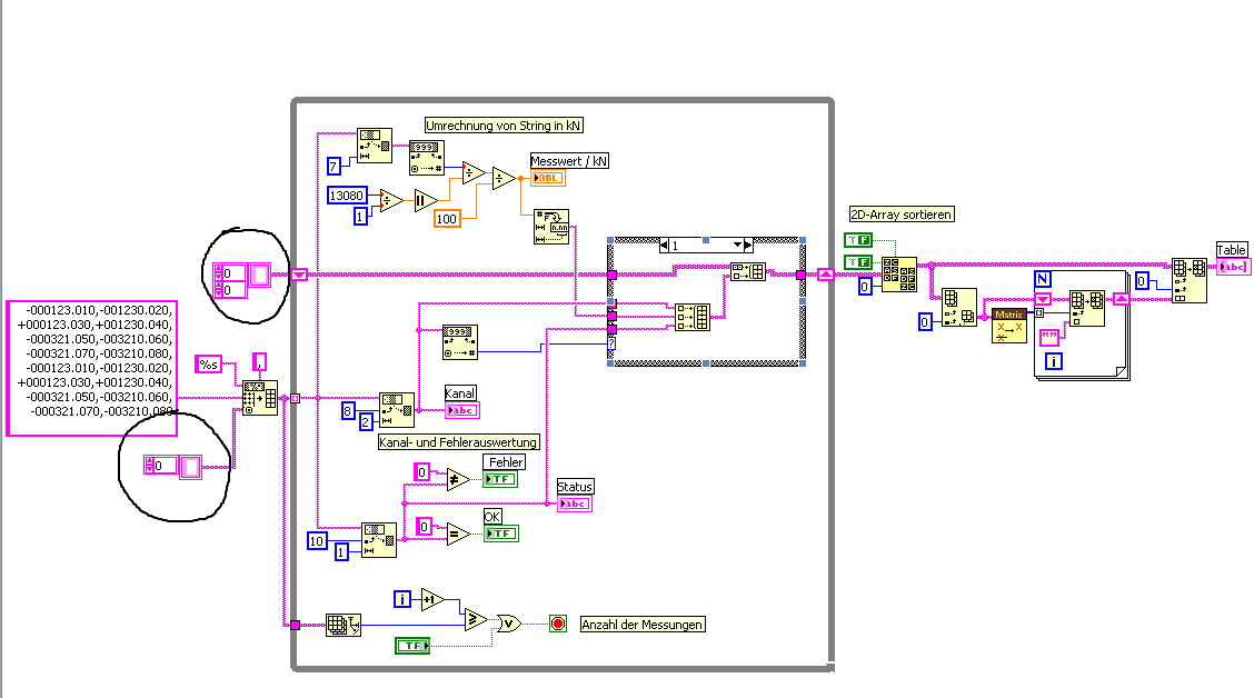

Aufgespaltene Teile eines Strings tabellarisch und graphisch darstellen
He, danke für die schnelle Hilfe!
Habe da aber noch ne Frage: Wie kann ich diese (schwarz eingekreisten) Controlls erstellen?
16.09.2007, 17:38
Im Blockdiagramm eine (leere) Array-Konstante platzieren und eine leere String-Konstante hineinziehen. Dann (wenn nötig) Rechtsklick darauf und "Add Dimension" auswählen (wenn Du ein 2D-Array willst).
' schrieb:He, danke für die schnelle Hilfe!
