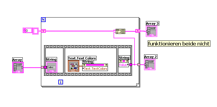

Hallo, ich möchte gern einzelne Reihen in meinem Array die TXt Farbe ändern, lieder kommich nciht weiter, das habe ich schon probiert.
Ich hab auch schon an so etwas in der art gedacht, aber komm nicht weiter. Vielleicht hat ja jmd einen Idee
Dennis
LV 8.2
Sonstige .vi  Untitled_14.vi (Größe: 17,46 KB / Downloads: 323)
13.02.2008, 09:05
Textfarbe im Array ändern
ich glaube nicht, daß das so geht...du könntest aber eine Tabelle oder eine MulticolumnListbox nehmen (Inhalt = 2D-String-Array), dort kannst du mit ActiveCell auf einzelne Zellen zugreifen...

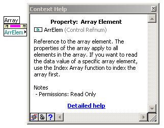

Hier der Screenshot der LV-Hilfe, der Achims Aussage bestätigt.

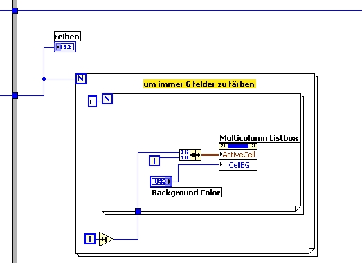

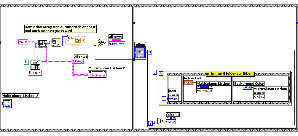

Ich hab es jetzt mit multicolumn gemacht, aber bei 1400 zeilen braucht das programm fast 3 minuten, mache ich etwas falsch?
Version 8.2.1
Sonstige .txt  sproeimaps.txt (Größe: 58,61 KB / Downloads: 300)
Sonstige .vi  Untitled_14.vi (Größe: 56,25 KB / Downloads: 279)
14.02.2008, 08:36
' schrieb:Ich hab es jetzt mit multicolumn gemacht, aber bei 1400 zeilen braucht das programm fast 3 minuten, mache ich etwas falsch?
Versuch's mal so...aber das Färben dauert schon recht lange, weil die Abarbeitung eines PropertyNode sehr langsam ist...

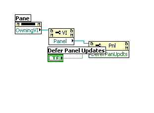

Probier mal - zusätzlich - die Sache mit "Defer Panel Updates". Siehe dieses Posting.

Evtl. mache ich es falsch, aber bei mir ist es genau so schnell mit oder ohne defer panel updates

' schrieb:Evtl. mache ich es falsch, aber bei mir ist es genau so schnell mit oder ohne defer panel updates
Es gibt immerhin die Möglichkeit, dass es nichts nützt - was schade wäre.
Es muss natürlich das "VI-Panel" sein, auf dem sich die Tabelle befindet. Des weiteren musst du die Reihenfolge einhalten: Erst "Darstellung verzögern"=true, dann Tabelle manipulieren, zuletzt "Darstellung verzögern"=false. Bei einem meiner Graphen geht die Refreshzeit von ca. 5 Sekunden auf nicht erkennbare weniger als 0,5 Sekunden zurück.
14.02.2008, 17:27
das mit Table/MulticolumnListbox und färben hatten wir doch mal kürzlich. Da hatte ich auch festgestellt, dass das DeferPanelUpdate nicht viel bringt.
http://www.LabVIEWforum.de/index.php?s=&am...ost&p=43933
Ich denke mal, das Zellenfärben bei Tables/Listboxes ist einfach so langsam.
MfG, Jens
