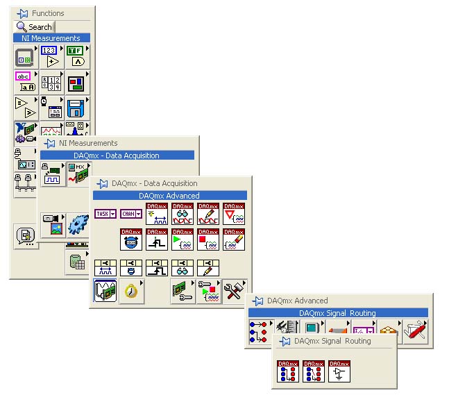

wir haben mal wieder ein kleines Problem : Wir möchten ein Signal, dass am
ctr0 anliegt auch als Triggersignal für die Erfassung eines Analogsignales nutzen. Jetzt könnten wir ja ein Kabel 'ziehen' und so ctr0 Source auf einen
PFI legen und diesen PFI als Triggerquelle angeben. Der M&A - Explorer zeigt
jetzt aber auch Routen an. Bedeutet das, dass man auf der Karte verschiedene Eingänge zusammenlegen kannn ? Wenn ja, wie ?
Wir finden zu diesem Thema keine Doku !
der sensei
29.09.2005, 21:50
thomas.sandrisser Offline
Beiträge: 1.298
Registriert seit: Sep 2005
xxxx
78759
United States
routing
Das stimmt so einigermaßen Sensei!
Was du wohin routen kannst zeigt dir der MAX an.
Such dir deine Karte unter Geraete und Schnittstellen raus - DAQmx - PCI ....
Dann klickst unten auf den Tab "Geraeteverbindungen" und schaust dir an welche Verbindungen ueberhaupt theoretisch moegliche waeren...
Und hier die Funktionen in LV:
