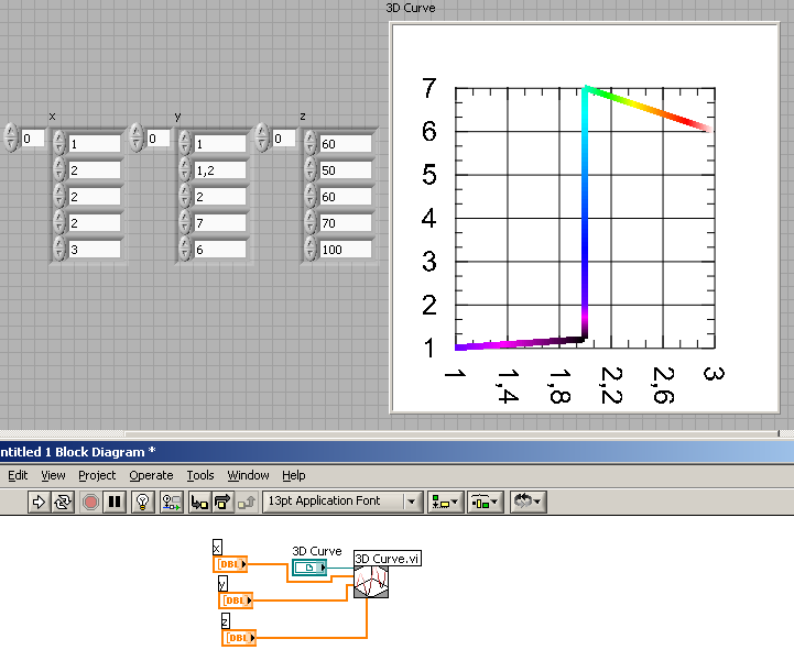

' schrieb:verwend den intensity graph.
xy und z als farbe
Weitere Alternative: 3D-Graph im Kurvenmodus, ebenfalls x- & y-Array (wie bei XY-Graph), z-Array ist deine Feldstärke. Farbverlauf kannst du setzen. Und für eine Quasi-2D-Ansicht Aufsicht von oben.
MfG, Jens

' schrieb:Weitere Alternative: 3D-Graph im Kurvenmodus, ebenfalls x- & y-Array (wie bei XY-Graph), z-Array ist deine Feldstärke. Farbverlauf kannst du setzen. Und für eine Quasi-2D-Ansicht Aufsicht von oben.
MfG, Jens
Danke für deine Hilfe!
Hat vielleicht jemand ein Beispiel wie es aussehen könnte?

' schrieb:Danke für deine Hilfe!
Ansonsten, siehe mein Vorschreiber Xaran.

XY Graph in unterschiedlichen Farben
' schrieb:[attachment=39380:Image01.png]
Hallo Jens,
ich versuche die ganze Zeit es so hinzubekommen wie du, aber ich kriege es nicht hin.
Kannst du mir Bitte dein Beispiel Vi mal Hochladen?
Vielen Dank für deine Hilfe.
Gruß Damir
' schrieb:Hallo Jens,
Gruß Damir
Hmm, VI ist schon gelöscht, da nie gespeichert.
Was genau kriegst du denn nicht hin? Das Anschließen von 3 Arrays? Oder was?

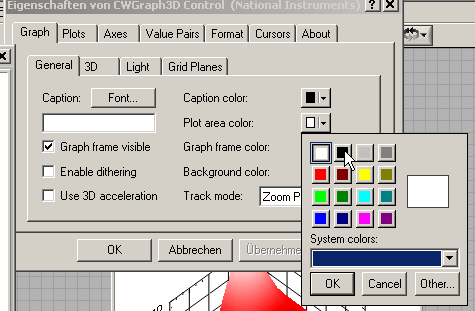

Einstellungen am 3D-Graphen kannst du übrigens erst mal hier vornehmen:
MfG, Jens

EDIT: Wo kann ich denn den schwarzen Hintergrund in Grau ändern?
26.04.2008, 08:18
Beitrag #19
@Markus:
Na hier isser er doch:
Zum Hintergrund: In schon oben besagtes Eigenschaften-Menü gehen und dann sofort hier:
Und programmatisch natürlich per PropertyNodes und Methods des ActiveX-Controls:
MfG, Jens
