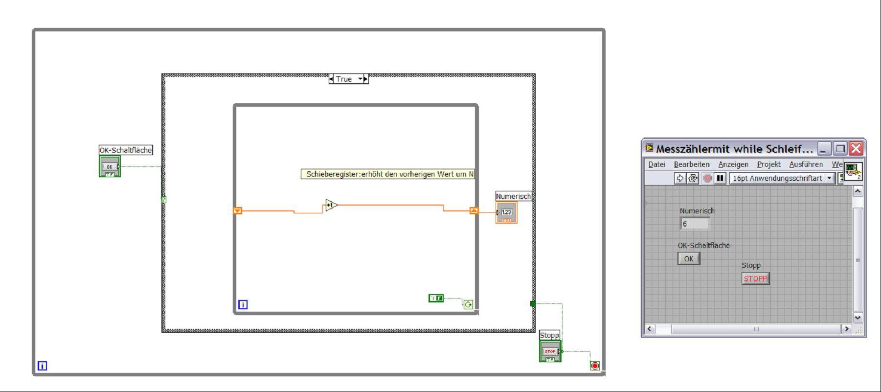

Hallo alle Miteinander. Ich bin neu hier und hoffe das ihr mir bei meinem Problem helfen könnt.
Die unten dargestellte Schleife soll den Wert um eins erhöhen, nachdem man den OK Button gedrückt hat.
Nun soll noch ein Reset Button eingefügt werden, der den angezeigten Wert auf 1 zurückgesetzt . Ich habe absolut keine Ahnung wie:-(
Danke im Voraus für eure Hilfe

Hier.... Ich hab' Dein Bsp. etwas umgebaut.

Bisschen kompakter sieht es so aus:

Danke, dass Ihr euch die Zeit genommen habt! Es ist aber noch nicht die Lösung. Ich möchte beim Drücken von "OK" den angezeigten Wert um 1 erhöhen. Also genauso, wie es in meinem Programm abläuft. Was mir fehlt: Beim Drücken einer "Reset" taste springt er auf null zurück. das Programm soll nicht Zeitabhängig gesteuert werden. Ist das verständlich?

Sehr geil! Danke an euch, hab eure Idee ein wenig modifiziert und es ging! Danke an euch! Ich hoffe ich kann euch in Zukunft genauso gut helfen wie ihr mir!

Hier ist eine weitere Möglichkeit. Die ist meiner Meinung nach noch besser geeignet.

EDIT: Und nicht vergessen, dass man ein Schieberegister immer mit einer Konstante initialisieren sollte!!!

Also, wenn du dieses einfachste "Hausaufgaben"-Bsp. schon per Event-Struktur machst, dann bitte "perfekt": Tongue
Lv85_img
Sonstige .vi  Messzaehlermit_while_Schleife_optimiert2.vi (Größe: 13,14 KB / Downloads: 343)
Dazu gehört, dass laut LV-Hilfe und Empfehlungen zur Event-Struktur das Terminal einer Latch-Boolean in DEN Case der Event-Struktur gehört, in dem sie aufgerufen wird. Nur dann ist nämlich das Rücksetzverhalten sicher gegeben. Bei deiner Version bleibt der Stopp-Button jetzt am Ende erst mal im True-Case hängen. Somit kannst du dir auch die TF-Konstanten im BD sparen.

So pauschal (immer!) ist die Aussage definitiv nicht richtig. Einfaches Gegenbeispiel sind FGVs. Wenn du da eine Konstante am Shift-Register anschliesst, dann ist doch die ganze Speicherung im "Shift-Register" verloren, da bei jedem Aufruf des FGV das Shift-Register neu initialisiert wird.

Da hast Du natürlich recht..... Ich war wohl etwas schludrig.
