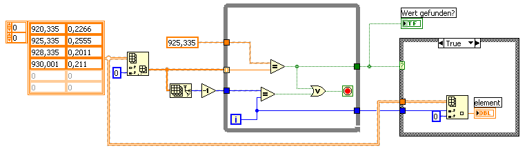

ich bin ein LabVIEW Anfänger und möchte nun gern folgendes Programmieren:
Ich habe eine Datei (Origin, Excel oder.txt) die folgendes Format hat:
920,335 0,2266
925,335 0,2555
928,335 0,2011
930,001 0,211
usw.
Ich möchte nun ein Programm schreiben, bei dem ich nach einer Zahl aus der ersten Spalte suche z.B. 925 und mir dann zu dieser Zahl den entsprechenden Wert aus der zweiten Spalte darstellen lasse.
Bisher lese ich mit der Funktion "read from spreadsheat" die Textdatei ein und lasse sie mir als 2D Array darstellen. Wie ich nun nach definerten Werten suchen kann, ist mir noch nicht eingefallen. Vielleicht könnt Ihr mir ja helfen.

z.B. so:
Anmerkung: Die Vergleichsoperation = ist beim Datentyp "Double" mit Vorsicht zu verwenden, im Normalfall sucht man da eher, ob die gewünschte Zahl +- Epsilon liegt. Aber der Schnelle halber habe ich es mal so gemacht.
MfG, Jens

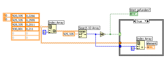

EDIT: An "Search 1D-Array" habe ich in der Eile nicht dran gedacht. Also einfacher so:
