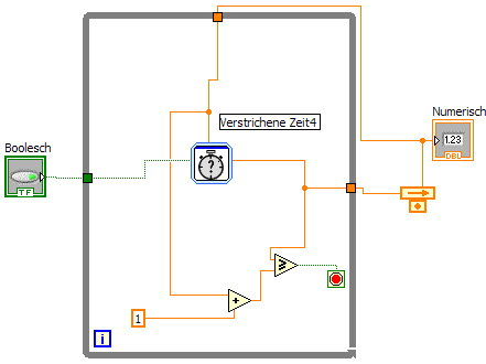

warum funktioniert der timer nicht?
22.03.2008, 20:08
Emitter Offline
Beiträge: 14
Registriert seit: Mar 2008
4232
ich hab mal das system hier gebaut
Ich hab mir das so gedacht: der schalter is aus false... als anfangswert steht 0 in der rückführung...
also hat der timer einen anfangswert von 0 und zählen tut er bis 20 oder so...
der 0er wird mit 1 addiert und anschließend wird der zählwert mit 0+1 = 1 verglichen... sobald also der zählwert größer als 1 ist wird die schleife gestoppt und der wert 1,1 zb ausgegeben... nächste runde wird mit 2,1 verglichen usw... alles zusammen wäre das dann ein timer der eben nur ganzzahling zählt... allerdings kann er einfach so in ein vi eingebaut werden... ohne das er in eine while schleife gebaut wird!
allerdings wird beim higlhlighten nach der ersten runde 3,4 beim zählen ausgegeben... bei der zweiten runde hat er unendlich ^^ hat einer ne ahnung was es da haben kann?
16.08.2008, 22:48
Wenn du etwas selbstständiges mit Memory-Effekt haben willst, dann empfehle ich dir eine Funktionale Globale Variable.
Suche mal danach, es ist etwas ganz tolles.
