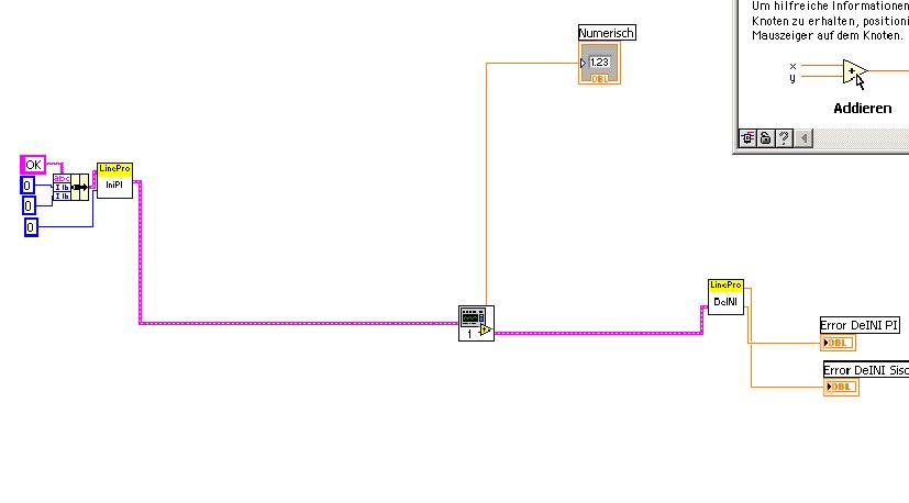

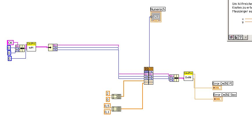

ich bin Anfänger mit LabVIEW, habe mich schon gut eingearbeitet aber trotzdem ein Problem:
anbei ist ein Auschnitt aus dem komplexeren Programmablauf. Den habe ich separiert um den Fehler zu suchen:
In LabVIEW habe ich DLL´s integriert die von Visual C++ kompiliert worden sind. Da diese teilweise viele Eingangsvariablen verlangen habe ich mir gedacht diese zu einem Cluster zusammenzufassen damit der Ablauf übersichtlicher wird.
So wie es im Bild TEMP1 gezeigt ist, funktioniert der Programmablauf.
So wie in TEMP2 nicht!!!
Es ist wirklich harrgenau das gleich, nur das ich bei TEMP2 den mittleren Teil zu einem SubVI zusammengefasst habe, aber so liefert mir die DLL am Ausgang immer eine Fehlermeldung, dass die Werte (0,5 / 0,1 => siehe Grafik TEMP 1 ) nicht in Ordnung sind.
Wenn ich das SubVi so gestalte, das die Aufspaltung des Clusters nicht im SubVI geschieht, funktioniert es auch...
Wie kann das sein?
Ich habe doch nur die Mitte zu einem SubVI zusammengefasst damit das Aufspalten des Clusters im SubVI geschieht. Werte sind alle ok, habe ich mit Sonden überprüft aber es funktioniert einfach so nicht. Das kann meiner Meinung nach nur ein Bug sein oder machen die Cluster noch irgendetwas anderes??

wirklich ein bischen komisch. Aber auf ein Bug würde ich trotzdem erstmal nicht tippen .kannst Du mal das Sub VI posten.
Bist Du Dir sicher dass das Sub Vi die richtigen Bedienelemente hat. Sprich nicht I32 statt eines I16. Sonst fällt mir erstmal auch nichts ein
Schöne Grüße
wudl

das subvi ist doch auf dem screenshot zu sehen.
genau das was bei dem einen fehlt ist im sub-vi gebündelt.
Werte habe ich schon nachgeguckt, sind alle vom richtigen datentyp.
mann der fehle ist echt komisch.
Labview 7.1
