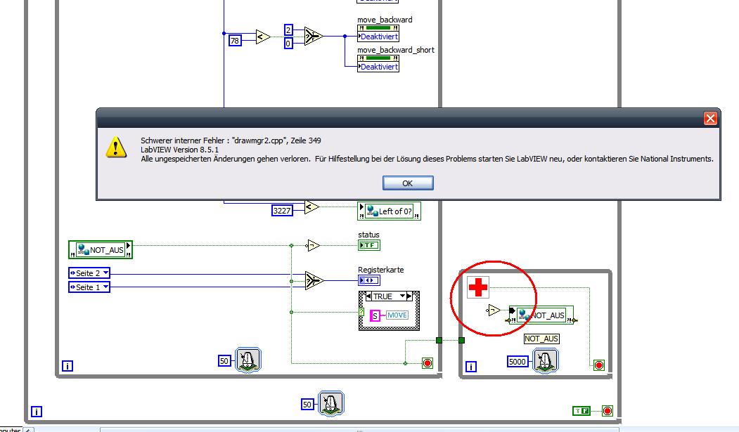

Hi!
Seit gestern bekomme ich bei meinem VI ständig die Fehlermeldung im Bild!
Und zwar tritt das immer dann auf, wenn ich versuche auf Netzwerkvariablen zu schreiben. Bei den ersten paar Malen gings. Aber seit gestern stürtzt LabVIEW ständig ab. Im Bild ist ein Bereich rot eingekreist. Da versuche ich immer, den Ausgang des SubVIs mit dem roten Kreuz an den Eingang von "Nicht" zu legen. Warum stürtzt hier das Programm ständig ab? Das Problem tritt auch an anderen Stellen im VI aus, sobald ich auf Netzwerkvariablen schreiben möchte.
Anzumerken ist noch, dass das VI noch nie ausgeführt wurde und ich lediglich beim "Programmieren" bin. Es ist also kein Runtime-Error sondern eher ein Problem der automatischen Speicherung, wie ich denke.
Hat da jemand ne Idee?
Lg,
Tommy!

Hallo Tommy,
tritt das auch in anderen VI´s auf? Hast du schon probiert den Code in ein neues leeres VI zu kopieren?
Mike
30.08.2008, 20:52 (Dieser Beitrag wurde zuletzt bearbeitet: 30.08.2008 20:52 von eg.)
LabVIEW Absturzt - drawmgr2.cpp, Zeile 349
Hallo Tommy, probiere mal bevor du es verbindest mit Strg + RunButton neu zu kompilieren. Nur so als Vorschlag, ansonsten bei NI melden.
Gruß, eg
Danke euch beiden für eure Vorschläge!
Ich hab das komplette VI jetzt in ein neues VI rüberkopiert und dann neu kompiliert (danke für den Hinweis mit STRG + Run-Button, das kannte ich noch nichtSmile). Hatte jetzt vorerst keine Probleme mehr mit dem VI. Scheint also funktioniert zu haben, was genau, weiss ich allerdings nichtWink
Danke nochmal!
