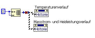

Hallo!
Ich habe schon vermehrt Beiträge zum löschen von Diagrammen gelesen und es auch selber hingekriegt. Jetzt ist es allerdings so, dass ich ein Diagramm (Signalverlauf) habe, welches 4 Signale (Signale zusammengefasst) darstellt. Dies lässt sich mit der üblichen Methode irgendwie nicht realsieren, oder wo stehe ich auf dem Schlauch? Vielen Dank für eure Hilfe!
Seb
(LabVIEW Version 8.6)

Hallo Seb,
sieht aus als hättest du ein Typen Problem. Um genaueres zu erfahren kannst du die Kontexthilfe einblenden und mit der Maus über den Draht fahren. Um die Historie zu löschen kannst du auch einen Rechtsklick auf den Eigenschaftsknoten machen und "erzeuge -> Konstante" auswählen.

Diagramme löschen, welche mehr als 1 Signal enthalten
Hast Du es mal, statt diese selbsterzeugte Array-Kontante zu verwenden, mit einer Konstanten versucht, erzeugt mit rechte Maustaste auf History /erzeugen / Konstante. Nach meinen Erfahrungen funktioniert das immer, und alles andere was man denkt, daß es auch funktionieren müßte, geht schief.
Oh, Mike war schneller..
Wunderbar! Danke euch beiden, kann jetzt nicht sagen, welche Lösung besser geklappt hat ;-)
