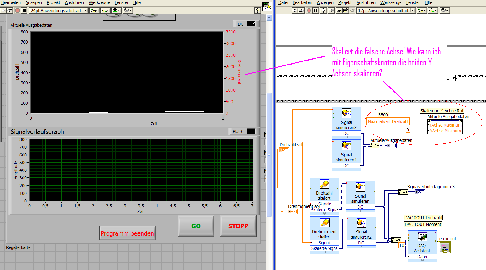

Hallo Jungs,
ich möchte gerne 2 Y Achsen via Eigenschaftsknoten skalieren (einstellen). Nur wendet LV dies auf die falsche Y Achse an.
Wie kann ich mit den Eigenschaftsknoten seperat eine der Y Achse ansprechen?
20.11.2008, 13:18
Eigenschaftsknoten - Skalierung von 2 Y Achsen
Erst y-Skala per PropertyNode "Active Y Scale" auswählen:

Vielen Dank!
