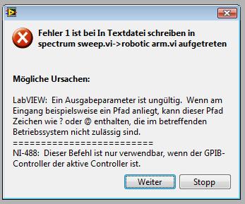

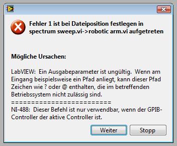

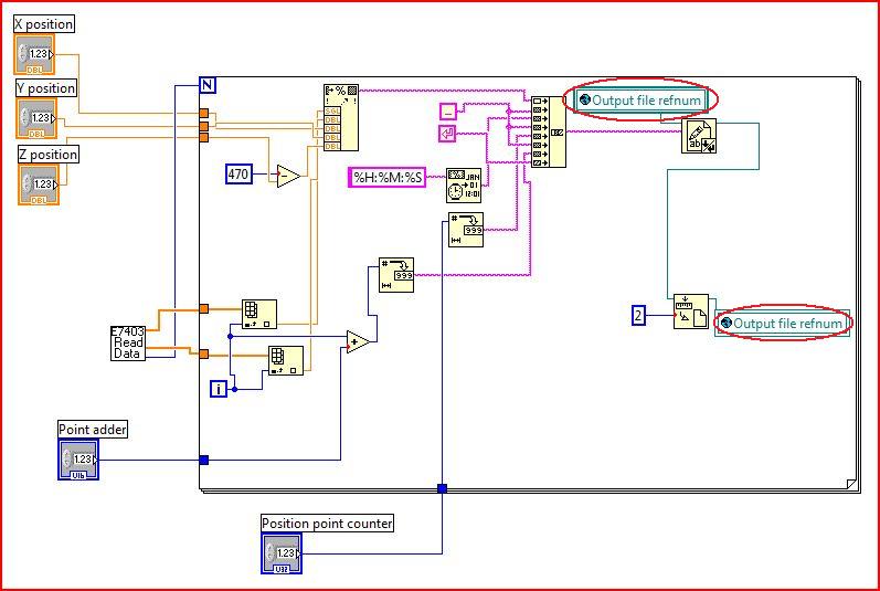

ich habe für einen Spectrum Analyzer einige fertige SubVIs erhalten, mit denen Messdaten ausgelesen und geschrieben werden sollen. Mir geht es nun um dieses SubVI, mit dem die Messdaten in eine Text-Datei geschrieben werden sollen:
Leider treten bei der Ausführung an den rot markierten Stellen bei "Write to Text File" bzw. "Set File Position" diese Fehlermeldungen auf:
Ich vermute, dass im Programm eine Anweisung fehlt, die "Output File Refnum" definiert, denn außer in der Definition als Globale Variable wird sie im Programm nicht mehr verwendet. Leider habe ich bisher keine verständlichen Informationen darüber gefunden, wie man für diesen Variablentyp einen Pfad/Zeiger definiert.
Vielen Dank schonmal für eure Hilfe!

Öffnest du irgendwo vorher ein File und schreibst was in die globale Variable? Wenn nein, wie soll dann eine gültige File-Refnum existieren?
Open-File VI findest du in der File-Palette.

' schrieb:Öffnest du irgendwo vorher ein File und schreibst was in die globale Variable? Wenn nein, wie soll dann eine gültige File-Refnum existieren?
Danke für den Tipp, allerdings hat mich "Open-File VI" nicht weitergebracht. Habe durch deinen Tipp allerdings einfach mal eine Konstante mit Dateipfad zur Text-Datei generiert, damit ging es dann. Das reichte mir dann schon, um zu erkennen, dass mir das SubVI in dieser Form nichts bringt und ich es sowieso umschreiben muss...
Thema hat sich also erledigt!
