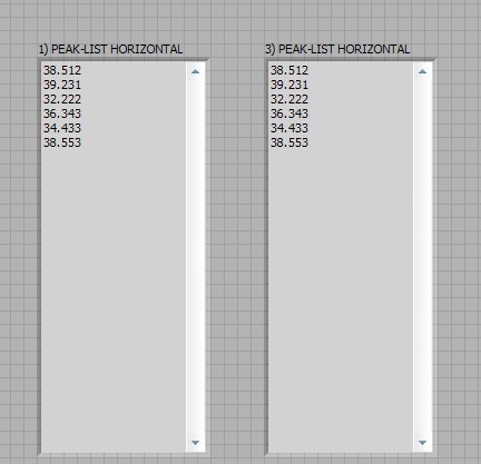

Hallo habe folgendes Problem,
ich habe 2 Peak-Listen mit bestimmten werten, die vom Messempfänger empfangen bzw. ausgegeben werden.
Diese Werte sind allerdings nur die Y- Werte für 2 Messbereiche (peak-list horizontal: 30MHz - 230MHz und 230MHz - 1000MHz) Diese beiden empfangenen Werte müssen in ein Diagramm!
Dazu fehlen mir aber noch die Jeweiligen x- Werte für die Zeit. Diese kenne ich ja (30MHz - 230MHz und 230MHz - 1000MHz in 4kHz schritten gemessen). Also muss ich noch manuell die X- Werte
zum Diagramm dazufügen als Wertebereich, der als Messpunkte immer 4KHz schritte hat, um für jeden Peak werte, die zugehörige Frequenz darzustellen.
Wie mach ich das nun, dass ich :
1. Zwei Werte (1. und 3. Peak list) in ein Diagramm als y-Werte bekomme
2. Die X-Werte als Wertebereich vordefiniere und beide in ein Diagramm zufüge??
Ein Beispiel Währe echt Hilfreich, ist für meine Diplomarbeit!!
PS: Die ausgegebenen Werte sind als String werte ausgegeben!!

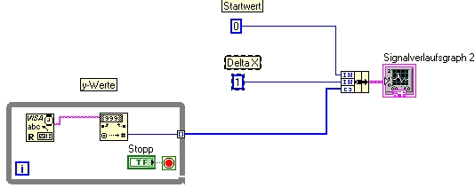

26.01.2009, 08:02
Zwei Werte mit Wertebereich als x und gemessene Werte als y ?
Hier ein Bsp...
Sonstige .vi  Graph.vi (Größe: 10,61 KB / Downloads: 320)

26.01.2009, 18:35
Bahn
Unten in dem 2D-Array sind doch Deine y-Werte. Unsure

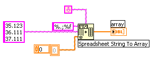

27.01.2009, 12:08
Ach, jetzt sind wir bei Wandlung von String in Double...
Probiers mal so:
Mglw. musst du beim "Delimiter" nicht ein "Newline" anschließen sondern vielleicht ein "Carriage Return", aber das kann ich so nicht sagen.
Dann schaust du dich mal bei den Array Operationen um, da kannst du per Build Array deine beiden Arrays dann zu einem vereinen.
27.01.2009, 14:52
Guest
Unregistered
He Kadir, Diplomarbeit bei Schmatz?
Folgendes: Wandele die Daten, die Du empfängst (als String) in eine Dezimalzahl um. Um das dann in einem Diagramm darzustellen, musst Du nur noch einen Cluster erstellen aus einem Startwert, einem delta-X und deinen Messerten. Die müssen als Array vorliegen (while-Schleife drum und indizierung aktivieren).
Hoffe das hilft dir. Musst natürlich dann noch dein deltaX anpassen, entsprechen der Messschritte, die du machst.
Gruß aus Bremen
Achso, die x-Werte, also das delta x errechtet sich glaube ich aus oberer gemessener Frequenz minus Unterer geteilt durch die Schrittweite (4kHz)
