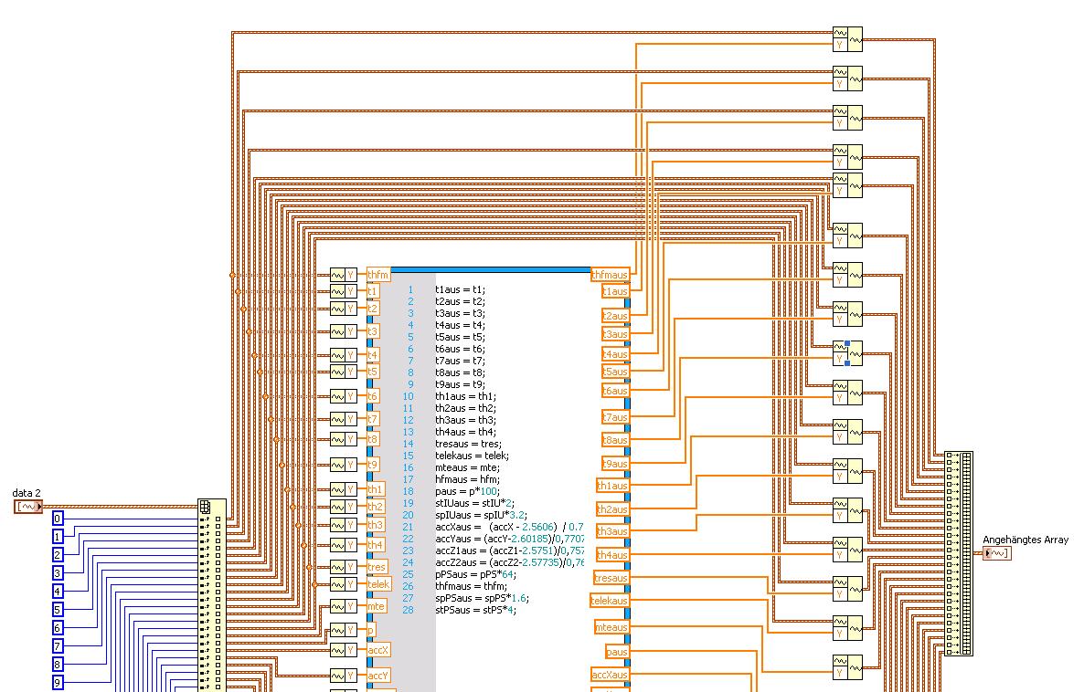

' schrieb:Das schreit doch nach einer State Machine. Wartestatus, der die digitalen Eingänge abfragt und regelmäßig mit niedriger Rate sampled, beim Ändern der entsprechenden Eingänge wird der Case aufgerufen, der mit hoher Rate 30 Sekunden lang aufzeichnet... Danach Datei speichern oder Userabfrage, ob er das will etc.
Hi genau die Idee hatte ich auch schon. Vielleicht sollte ich dazu nochmal etwas genauer auf das Problem eingehen. Ich habe meine Angabe für die "rate" ja außerhalb der Schleife, damit ich mich beim Messen nicht mit den Initialisieren der Hardware aufhalten muss. Sprich ich nehme immer mit 10 KHz auf. Das Format ist dann ein Array aus Waveforms. Wenn ich jetzt für eine "number of sample per channel" von 1000 nur 10 Werte speichern will kann ich ja nicht einach das Array der Waveform reduzieren, da ich damit ja meine Kanäle reduzueren würde. Ich müsste also erst mein Array aufspalten aud die Arrays der Y-Werte der einzelnen Kanäle und diese dann reduzieren. Ich habe so etwas ähnliches schon für die Kalibrierung gemacht. Aber wirklich shcön ist das nicht. Genauer gefragt : Wie macht man sowas in proffesionell und schnell... Ich habe zur Verdeutlichung mal ein bild meiner Kalibrieirung angehängt.

Das Diagram sieht ja schrecklich aus. Wenn Du denn schon sowas machen musst dann doch bitte einfach in einer Case Struktur innerhalb einer For Schleife. Den Case Selector an den Index der For Loop anschliessen und dann kannst Du auch einigermassen vernünftig die entsprechende Skalierung in die richtigen Cases machen, ohne eine Spagetthiorgie zu veranstalten. Das ist ja sonst nicht zum unterhalten wenn da mal ein Kanal hinzukommt, verschiebt oder wegfällt.

Gute Idee!
Du meintest sowas... ?

Das sieht deutlich lesbarer aus.
02.03.2009, 11:46
Task Out verbinden ?
Die "28" kannst du dir schenken...

Das sieht schon viel besser aus. Wie Achim geschrieben hat die Konstanate 28 ist unnötig oder eventuel gar störend. LabVIEW macht bei Arrays an Loop Bounderies Autoindexing und bei For Loops bestimmt ein Autoindexing Array als Eingang auch die maximale Anzahl der Iterationen der Loop. Bei mehrerenen Arrays und/oder einem verbundenen N Terminal nimmt LabVIEW den kleinsten aller Werte davon als effektive Anzahl Iterationen.
Selber würde ich auch den Increment by 1 des Indexes weglassen und natürlich hast Du einen Default Case wo alle Kanäle durchgehen, die nicht skaliert werden müssen?
