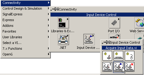

Wieso verwendest du nicht dieser VIs?
Da ist es dann egal, was für eine Maus du dran hast.

Ich weiß ja nciht genau, was du mit der Maus machen möchtest. Also fahren lassen kannst du sie nicht. Aber für alles andere findest du fertige VIs im Blockdiagramm in der Funktionenpalette unter Konnektivität -> Steuerung für Eingabegeräte.
Damit kannst du generelle Infos über die Maus beommen (Anzahl Tasten usw.) und zum Beispiel auch die Mausposition oder den Status der Tasten auslesen.

vielen Dank, aber ich muss mit dem Sensor in der Maus direkt sprechen, um eine Pixelmatrix zu bekommen. Dazu muss ich bestimmte Befehle senden und die Maus auch noch über Assembler umprogrammieren, damit sie diese Befehle an den Sensor weiterleitet und die Antwort über USB zurück gibt.
Ich muss also die Maus einfach als ein USB-Gerät betrachten, welches ich über LabVIEW-USB-VIs ansprechen kann.
Mit den allgemeinen Maus-VIs kann ich leider nur Tasten oder so abfragen.
