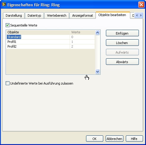

Hallo Zusammen,
ich möchte einer False True Case Struktur mehrere Cases hinzufügen die "Profil 1", "Profil 2" usw. heißen sollen. Nun hab ich aber das Problem, dass immer eine Fehlermeldung kommt. "Die Sektorwerte haben den falschen Typ." Was mach ich da falsch?
Gruß Steffen
LabVIEW 8.5
Sonstige .vi  Windkanal24.vi (Größe: 198,99 KB / Downloads: 310)

Wenn du als Eingang an der Case-Struktur eine Boolean hast (die nur Datenwerte TRUE und FALSE kennt), dann kannst du auch nur diese Werte als Cases auswählen.
Du kannst aber jeden anderen Datentyp am Case-Selector anschließen, z.B. Strings, Zahlen, Enums, Rings...

danke erst mal für die schnelle Antwort, aber das hab ich auch schon versucht, wenn das hier so richtig ist. Aber geht auch nicht :-(
LabVIEW 8.5
Gruß Steffen
Sonstige .vi  Windkanal241.vi (Größe: 199,33 KB / Downloads: 300)

Hallo Steffen,
das paßt so nicht zusammen. Wenn Du den Ring anschließt, mußt Du diesen auch parametrieren.
Rechter Mausclick -> Objekte bearbeiten -> Da trägst Du die Fälle ein, die Du in der Case unterscheiden möchtest.
Anschließend wird die Case abgeändert, da der Ring nur einen Integer liefert.
Alternativ kannst Du einen Enum statt des Rings wählen, dann funktioniert die Case so wie sie jetzt parametriert ist.
Andreas
Lv85_img
Sonstige .vi  Windkanal241_ring.vi (Größe: 207,75 KB / Downloads: 302)
Lv85_img
Sonstige .vi  Windkanal241_enum.vi (Größe: 207,18 KB / Downloads: 284)

Prima vielen Dank hat gut funktioniert :-) auf euch ist einfach Verlass :-)!!!

Wobei die Enum-Lösung deutlich besser ist. Rings lassen sich nicht sauber typedeffen. Für GUIs häufig richtiges Mittel der Wahl, als interne Datenstruktur unbrauchbar.
