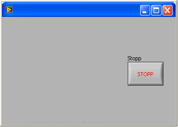

Es ging darum, wie man noch eine Aktion ausführen kann, wenn der Benutzer das Programm mit "X" beendet.
Und nochmals Sorry. Guru2
EDIT Jens G (da ich es immer noch unverständlich fand - ich habe die Version vor dem Edit von Y-P nicht gelesen):
Ich gehe inzwischen davon aus, dass die Originalfrage von ChristianS sinngemäß folgendermaßen lautete:
Zitat:Ich würde gerne mein VI über das X recht oben im Bild beenden und nicht über irgendeinen Button. Allerdings müßte ich bei beenden noch eine Aktion durchführen (Daten in eine Datei schreiben). Ich weiss, dass dies bei Verwendung einer Event-Struktur möglich wäre (vgl. http://www.LabVIEWforum.de/index.php?showtopic=9404 ), ich habe aber nur das Base-Paket, und bei dem ich keine Event-Struktur zur Verfügung habe.

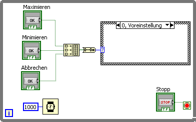

Sonstige .vi  Abbrechen_abfangengetrickst_lv85.vi (Größe: 16,85 KB / Downloads: 261)

18.04.2009, 19:38 (Dieser Beitrag wurde zuletzt bearbeitet: 18.04.2009 23:31 von Lucki.)
Beenden erkennen
Das Dir bisher noch niemand eine verwertbare Antwort gegeben hat, versuche ich es mal auf stümperhafte Weise mit diesem VI (Es wird beim Schließen des VI noch ein Signalton gegeben)
Lv82_img
Sonstige .vi  Test1.vi (Größe: 9,41 KB / Downloads: 291)

Hallo Lucki!
Könntest du mal bitte ein Bild daraus machen oder auch eine Version für 8.2 dranhängen?

Ja ihr habt die Frage dann richtig interpretiert. Lucki vielen Dank für das Beispiel. Genau das brauchte ich.
