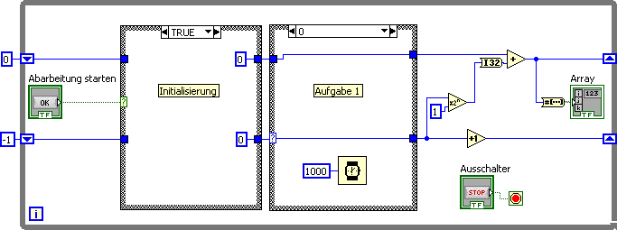

Hallo Peter, ist ja super Cool, klappt wunderbar.......werde mich ab nun an auch mal mit den Registern beschäftigen))
Eine frage, um die boolesche Signale in einer anderen Schleife zu verarbeiten, muss ich da was anders gestalten? Habe nähmlich ein Hauptprogramm mit den 3 DOs........wollte halt den automatischen Vorgang als oder mit dem bestehenden Programm verknüpfen!
Oder ist es sinnvoller die DOs nochmal separat in den Schieberegister- switch case zu kopieren!?
Kos
' schrieb:Hallo,
ich habe gerade auch mal ein wenig rumgespielt...
PeterLv80_img
[attachment=45943:Probe.vi]
[attachment=45944:probe.PNG]

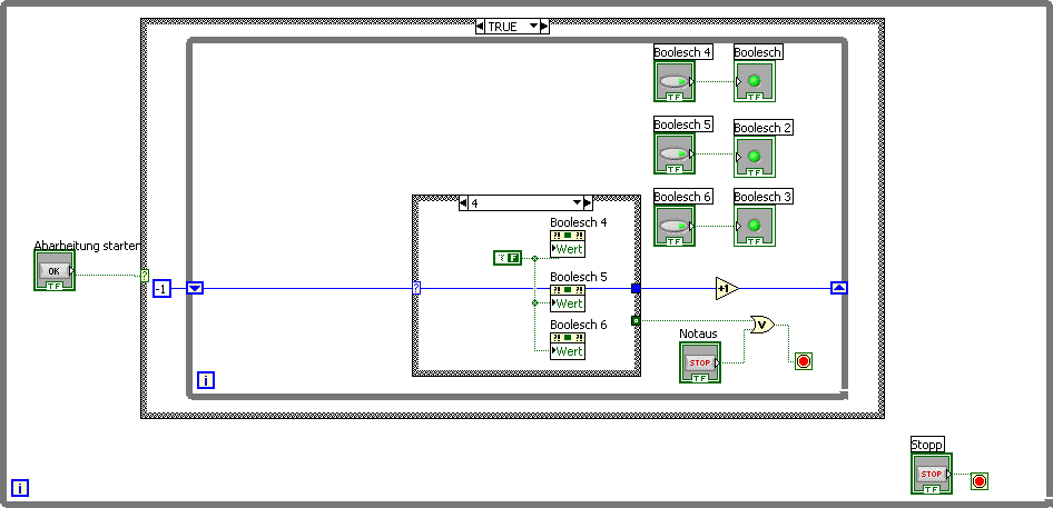

Hallo Su27_Kos,
so wäre es auch möglich:
Lv82_img
Sonstige .vi  Su27_Kos_einfacheZustandsmaschineV1R2_lv82.vi (Größe: 16,62 KB / Downloads: 230)
anstelle der Wartezeit in den Aufgaben Cases kommen Deine Sub-VI's
viel Erfolg...

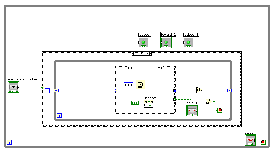

Hallo Männer,
soweit so gut, klappts auch, allerdings habe ich gemerkt, dass das Signal nicht auf die gesamte Linie übergeben wird, sondern nur auf das ausgewähltes bool. Element.
Habe jetzt 3 Dioden und drei Schalter, die Schalter sind direkt mit der Diode verbunden.........wenn ich den Zustand true aus dem Register an den Schalter übergebe, dann wird er zwar betätigt, doch die Diode, die ja direkt mit dem Schalter verbunden ist, bleibt aus, wie kommt es??
Liebe Grüße Kos
Lv82_img
Sonstige .vi  Probe_1_2.vi (Größe: 21,15 KB / Downloads: 222)

Hallo ,
wenn den schon so sein soll, dann überlege mal wann das Bedienelement gesetzt und das Anzeigeelament aktualisiert wird:
Lv85_img
Sonstige .vi  Su27_KosProbe_1_2.vi (Größe: 21,18 KB / Downloads: 229)
