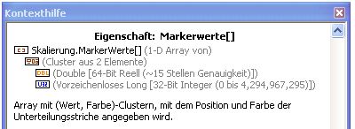

Da bei den Eigenschaften keine Einstellung zu finden ist, gehe ich über das Kontextmenü des Elements "erstellen/Eigenschaftsknoten/skala/markerwerte[]"
Der so erstellte Eigenschaftsknoten liefert mir die aktuellen Farbwerte für den jeweiligen Skalenwert. Doch wie kann ich hier auf einfache Art und Weise manipulieren?
Eigenlich wollte ich einen Cluster erstellen, wie er in der Kontexthilfe beschrieben ist. Doch ich erntete nur Fehler.

Doch einen Passenden Cluster selbst generieren, der vom Eigenschaftsknoten akzeptiert wird, habe ich nicht geschafft.
Meine Frage also: Wie generiere ich einen Cluster für diesen Fall von Hand?
Oder : Kann man den Cluster auch in der Laufzeit automatisch erzeugen?

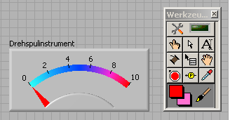

manuell könnte man das auch über Farbe aus der Werkzeugpalette setzen machen:

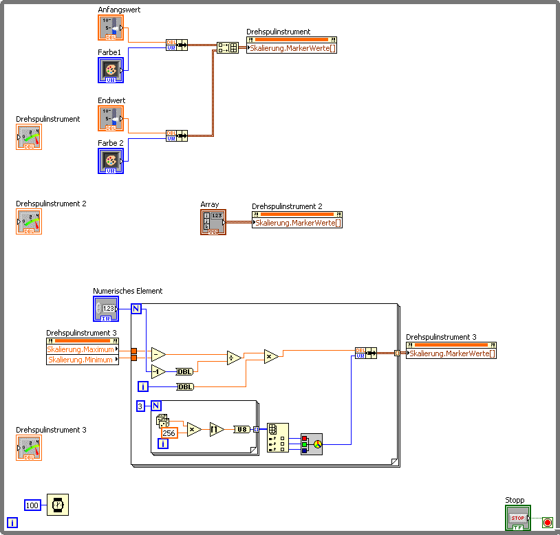

Hallo Joachim,
ich habe Dir ein Beispiel angehangen.
Viel Spaß.
Sonstige .vi  ColorChange_Meter_LV8.5.1.vi (Größe: 10,89 KB / Downloads: 336)

' schrieb:manuell könnte man das auch über Farbe aus der Werkzeugpalette setzen machen:
[attachment=46229:Drehspul...n_setzen.PNG]
Super, klappt!!
Manchmal sollte man doch einfach intuitiv arbeiten.
Vielen Dank @ImExPorty!

@LabiNNaH: Gerade Deine Antwort gesehen und runtergeladen ... Vielen Dank für Dein Beispiel. Genau die Info hat mir noch gefehlt.

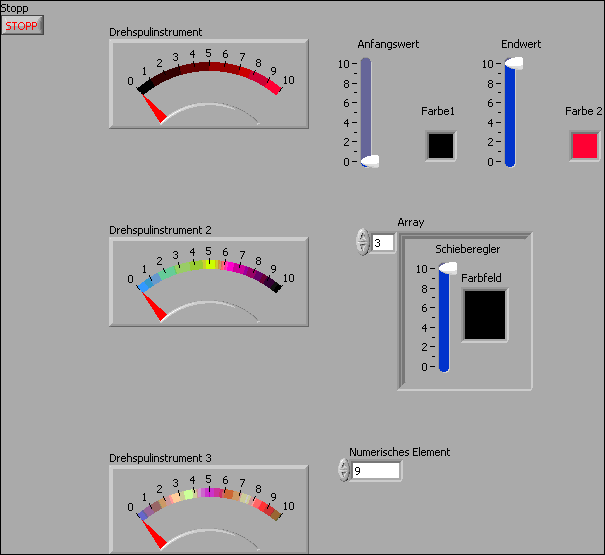

und damit es richtig bunt werden kann, noch drei ander Varianten:
Lv85_img
Sonstige .vi  JoBlau_DrehspulFarben_lv85.vi (Größe: 27,35 KB / Downloads: 365)
viel Spaß damit
