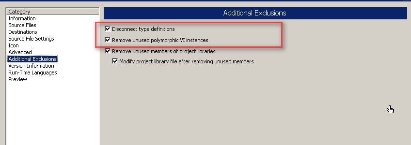

beim Erstellen einer Applikation tritt bei mir folgender Fehler auf, mit dem ich leider gar nichts anfangen kann.
Der Build-Vorgang wird daraufhin abgebrochen.
Kann mir jemand helfen?

Wie wäre es erst einmal, das zu versuchen, was in der Fehlermeldung beschrieben ist? Sprich, mach die folgenden beiden Haken weg:
