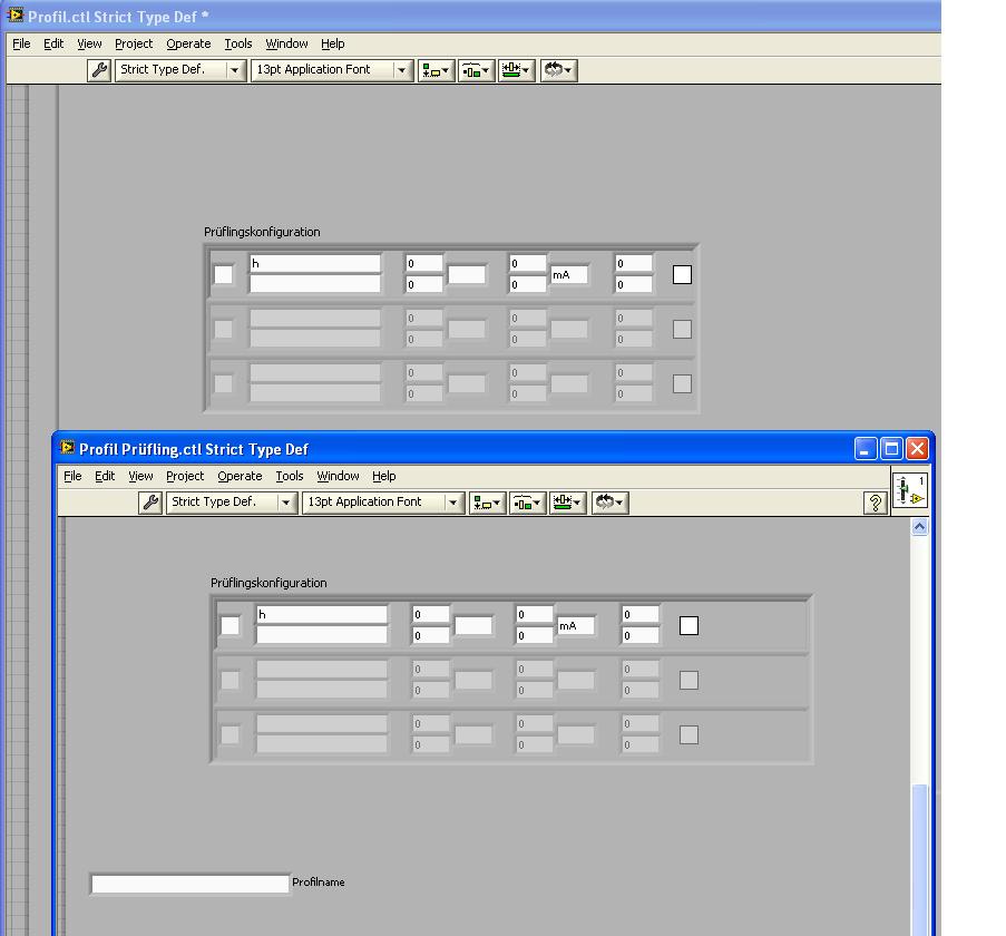

In Profil.ctl neues Cluster erstellt, dort das Profil Prüfling.ctl hinzugefügt.
Wiederum wird nicht von Profil Prüfling.ctl upgedated. D.h. wenn ich in Profil Prüfling.ctl etwas ändere, speichere u. schliesse, danach Profil.ctl öffne wurde diese Änderung nicht übernommen. Das sollte jedoch so sein -> Stict Type Def

Rolf, ja es funtkioniert, bis auf eines:
Ich ändere die Grösse des Cluster in dem Array (siehe Bild) in Profil Prüfling.ctl speichere es, lade Profil.ctl, dort wird die Änderung nicht übernommen.
Dies müsste doch von Strict Type Def auch übernommen werden?

' schrieb:Habe z.B. ein Text in ein Control von Profil Prüfling.ctl eingeben und mit Make Current Values Default übernommen.
Dachte das dieses dann auch in der Instanz auftaucht (in Profil.ctl). Ist demnach aber nicht so. Ok.
Also wenn ich die Grösse verändere geht das ganz gut. Aber Du musst unterscheiden zwischen dem was den Controldatetypen und die optische Aufmachung ist, und was als Daten (Defaultdaten) in einem Control ist.
Bei normalen Typedefs werden nur Datentypänderungen in die verwendeten Instanzen übernommen, also wenn Du den Datentyp eines Elements veränderst oder innerhalb eines Cluster die Reihenfolge von Elementen anpasst. Optische Veränderungen (Grösse, Farbe, kosmetische Elemente) werden nicht automatisch übernommen.
Bei Stricttypedefs ist die Anpassung von optischen Änderungen nur noch im Control selber möglich und sowohl Datentyp als auch optische Anpassungen werden automatisch in alle Instanzen dieses Kontrolls übernommen.
Aber die Defaultdaten sind immer Bestandteil des eigentlichen Kontrolls und nicht des Typedefs. Wenn Du also in einem Array in einem Typedef Daten in ein Array eingibst und diese als Defaultwerte definierst (anders sind sie ohnehin weg nach dem Schliessen des Controls) dann hat das keinen Einfluss auf andere Controls die diesen Typedef verwenden, da diese Controls ihre eigenen Defaultdaten enthalten.

Zitat:Bei Stricttypedefs ist die Anpassung von optischen Änderungen nur noch im Control selber möglich und sowohl Datentyp als auch optische Anpassungen werden automatisch in alle Instanzen dieses Kontrolls übernommen.
Ok, soweit alles verstanden.
Dann müsste sich jedoch nach deiner Stricttypedef Aussage sich die Grösse mitändern (siehe Bild letzter Antwort).
Denn ich habe im Control die Grösse geändert, diese hat sich aber in der Instanz nicht mitgeändert.

Die Größe des Clusters im Array Prüflingskonfiguration zu ändern ist vielleicht nicht die beste Testmethode, da der Cluster die Eigenschaft "Autosizing > Size to fit" hat, was ja zu einer uneindeutigen Situation führt. Diese Änderung erscheint in der Tat nicht im Profil.ctl. Setze die Eigenschaft "Autosizing" auf "none" und schon klappts auch bei der Übernahme der Größenänderung.
Es scheint beim Bearbeiten eines Cluster wohl die Möglichkeit zu geben, bis z. B. zum Platzieren des nächsten Elements in dem Cluster die automatische Größenanpassung auszusetzen. Diese kann offensichtlich auch mit gespeichert werden; wird jedoch beendet sobald der Cluster irgendwo eingesetzt wird. Sollte eigentlich auch vor dem Speichern wieder Size to fit sein.

Zitat:Die Größe des Clusters im Array Prüflingskonfiguration zu ändern ist vielleicht nicht die beste Testmethode, da der Cluster die Eigenschaft "Autosizing > Size to fit" hat, was ja zu einer uneindeutigen Situation führt. Diese Änderung erscheint in der Tat nicht im Profil.ctl. Setze die Eigenschaft "Autosizing" auf "none" und schon klappts auch bei der Übernahme der Größenänderung.
Ja, wahnsinn, das war es. Es hat sich jedoch gelohnt hartnäckig dran zu bleiben. Bin nun wieder um eine Erfahrung reicher.
