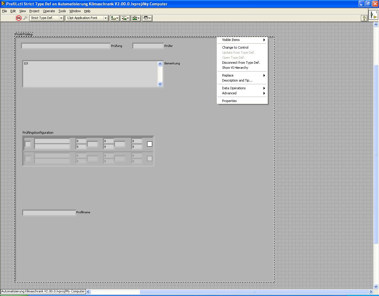

Zitat:Dass sich die Anzeige/Bedienelemente (das sind Instanzen der Strict-Typ-Defs-Clusters) automatisch in Typ und Aussehen anpassen, wenn du in der IDE eine der 7 Strict-Typ-Defs änderst? Das sollte aber gehen.
Genau das meine ich.
Hier mein Beispiel.
Profil.ctl ist ein strict Type Def.
Profil Prüfling.ctl ist auch ein strict Type Def. u. ist in Profil.ctl eingebettet.
Wenn in Profil Prüfling.ctl Änderungen gemacht werden muss es in Profil.ctl auch geschehen (also in der Instanz in Profil.ctl).
Wieso tut es dies dann nicht?
PS: siehe Bild. Hier steht im Kontext das mit dem Update. Ist jedoch grau hinterlegt.

27.07.2009, 12:45
Beiträge: 3.708
Tab Control in Cluster
' schrieb:Wieso tut es dies dann nicht?
ich kucks mirs heute abend an.
Was mich mehr stört, ist, dass auch "Open TypDef" ausgegraut ist ???

klingt ein wenig danach als hättest Du eine Type Def gerade geändert und noch nicht gespeichert. Diese erscheint in den VIs und Type Defs, wo sie verwendet wird ausgegraut und in der alten Version. Speichern, schließen und die Welt ist ok. Bin so auch schon ins stutzen gekommen.
Hi unicorn,
leider ist es das nicht. Habe schon alles gespeichert und neugestartet x-mal...
Dies prüfe ich schon bevor ich hier einen Eintrag erstelle :-)
