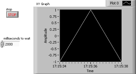

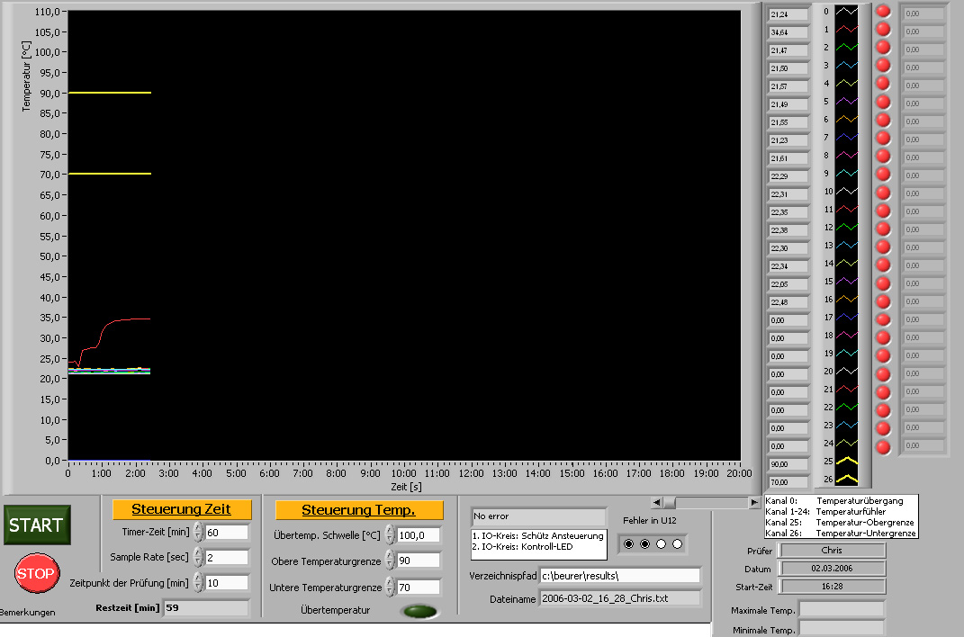

Sagt mal, woran könnte es liegen, dass mein Graph nach einer halben Minute bereits eine Minute auf der X-Achse anzeigt?
Ich habe eine While-Schleife, die alle 2 Sekunden die Werte aufnemmen soll. Sie wird über "Warten bis zu einem Vielfachen ..." (2000ms) gesteuert.
Zumindest sollte das so funktionieren. Tut es aber nicht! Woran liegt das?
Anbei noch ein Bild zum besseren Verständnis!
Vielen Dank schon mal für eure Hilfe!

Diagramm zeigt falsche Zeit an
Aus dem angehaengten Bild kann man net viel erkennen.
Die Frage ist, welche Schrittweite du beim Graphen eingestellt hast und ob du relative oder absolute Zeit nimmst.
Werden die Werte falsch angezeigt oder laeuft dir nur die x-Achse etwas voraus (was eigentlich net schlimm ist :-)) -> mit Property-Notes kannst den Graphen zwingen, dass er auf einen von dir bestimmten Wert springt...

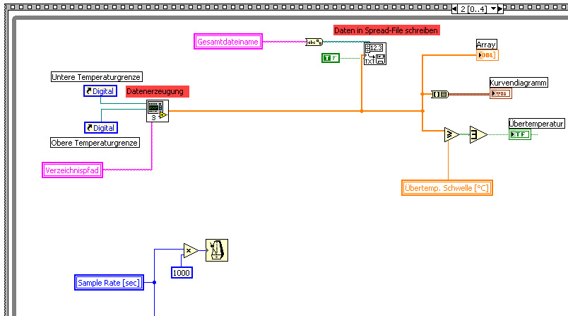

Und wie geht des genau mit den Eigenschaftsknoten für das Kurvendiagramm?
Kenn mich da nicht wirklich aus!
Also ich bekomme ein 1D-Array mit 27 Werten und geb des weiter an den Graphen! Ich weiß nur nicht, ob des mit der Sample-Zeit und der While-Schleife so funktioniert, dass alle 2 Sekunden der Wert eingetragen wird. Und warum des nicht geht!
Gruß Christian

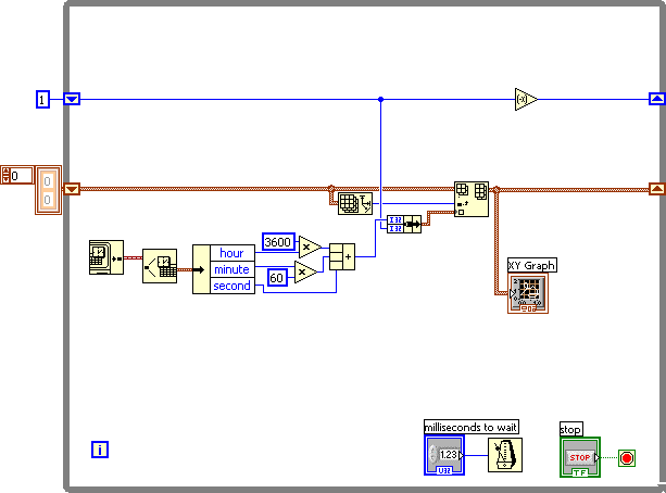

Wie ich es verstanden habe willst du sowas haben:
02.03.2006, 18:11
Praktikant.Chris Offline
Beiträge: 26
Ja genau sowas!
Bei mir hat halt je nach Sample-Zeit bei einer angezeigten Minute diese mal 22, 30, 52 Sekunden. Ganz lustig! :-)
Wie krieg ich das hin, das ich z.B. wenn ich alle z.B. alle 5 Sekunden einen Wert nehmen will, dass des richtig angezeigt wird?

Mal ne kurze Frage! Ist das dann Real-Zeit oder die Zeit, die seit Start vergangen ist?
Weil ich hab da nen Timer, der mir die Messdauer vorgeben soll, mit dran hängen.
Grüße Christian
Es ist die reale absolute PC-Zeit.
Du kannst es aber umbauen auf relative. Ich denke kommst selber drauf.
Passt die absolute denn nicht? Sieht doch besser aus. Dann weisst du auch wann die Messung angefangen hat. Und kannst noch die echte Zeit in die Log-Datei schreiben.
Gruss, Eugen
Hey, hey, nicht so traurig.
Du hast eine falsche Funktion erwischt. Als du klein warst hast du doch mal Bilder verglichen und die Unterschiede gesucht.
Dann spiele doch mal.Big Grin
Gruss
