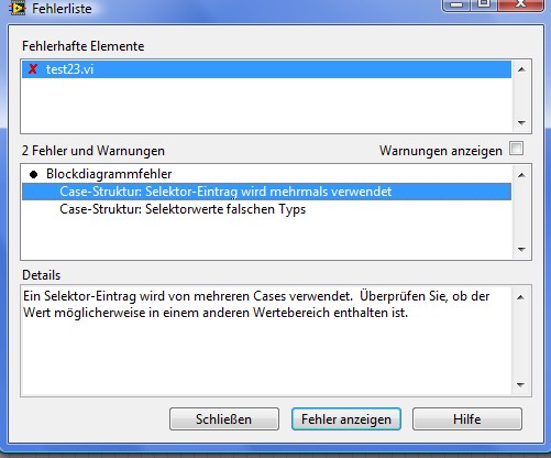

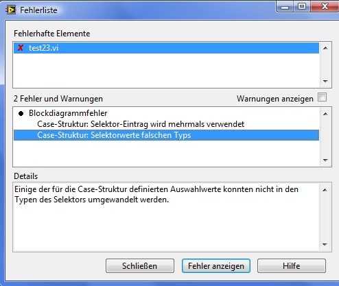

nun habe ich meine VIs vom Laptop auf nen PC transferiert und seither geht nix mehr.
Ich erhalte diese Fehlermeldungen, kann aber damit nichts anfangen. Kann mir jemand sagen, wo ich suchen muß, oder was ich beim Kopieren auf einen anderen Datenträger falsch gemacht hab? Brauch LV da eine spezielle Vorgehensweise?

Hi Anja,
kannst Du das VI / die VIs mal hochladen?

Fehlermeldung nach Verschieben des VI
Hi Markus,
würd ich ja gerne, aber geht nicht. Ist meine komplette Diplomarbeit....
Anja
12.08.2009, 18:34
Dann ist es schwierig Dir zu helfen. Irgendein Case-Anschluss ist jedenfalls falsch belegt. Wieso das aber beim Kopieren auf den Laptop passieren kann ist mir schleierhaft.
Fehlen da irgendwelche typdefininierten Enum-Controls auf deinem PC? Sind die LabVIEW-Installation und vor allem Zusatzpakete/Treiber auf beiden Computern identisch? Fehlt irgendwas aus der User-Lib auf dem PC?
Ich hab eigentlich den gesamten Ordner kopiert, aber das scheint LV irgendwie verwirrt zu haben.....
Nun habe ich mal ein VI unter einem neuen Namen und auf einer anderen Platte gespeichert und nun ist dieses eine zumindest lauffähig.
