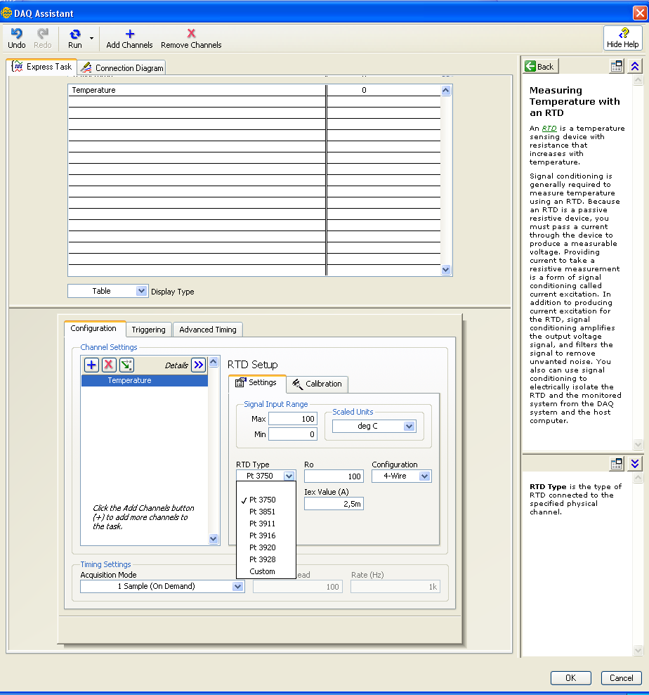

Hallo LabVIEWer,
Für meinen Prüfstand muss ich die Temperatur von 8 Akkus überwachen.
Dazu habe ich 8 Pt100, die über einen AI kanal an LabVIEW angeschlossen sind.
Als AI - Eingang kann man ja auch gleich Temperaturmessung auswählen, aber leider gibt es hier nur Pt 39XX und keinen Pt 100 auszuwählen.
Versteckt sich den hinter 39XX irgendwas ähnliches wie der PT100?
Es gibt auch Benutzerdefiniert, wo kann ich hierzu was einstellen?
Gibt es auch den Pt 100 auszuwählen.
Also, jetzt seid ihr dran. ;-)

' schrieb:Als AI - Eingang kann man ja auch gleich Temperaturmessung auswählen, aber leider gibt es hier nur Pt 39XX und keinen Pt 100 auszuwählen.
EDIT:
Benutze eine PXI 6225 Karte

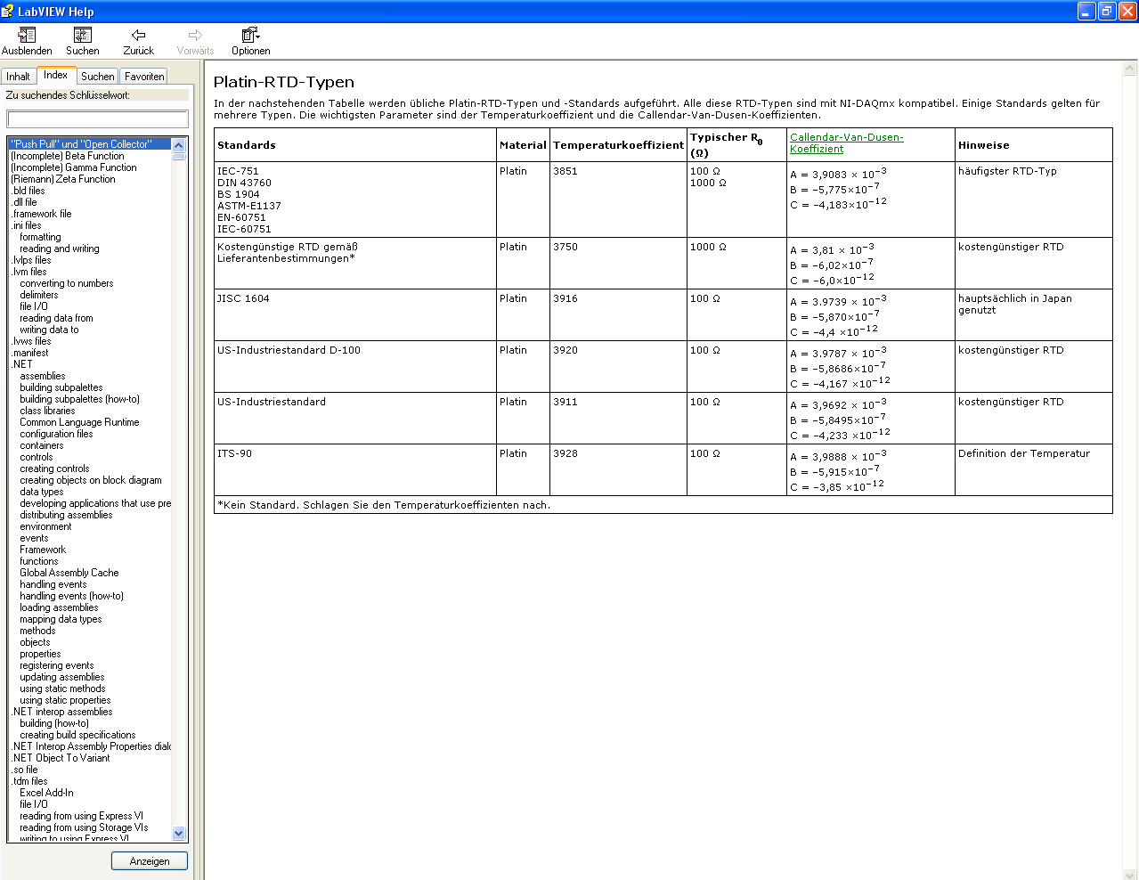

Wenn ich Deine Karte im MAX simuliere bekomme ich Screenshot 1 zu sehen, Du mußt natürlich bei R0 den Widerstandswert eingeben und was hinter den Kodierungen steckt ist ebenfalls in der Hilfe beschrieben. Screenshot 2

Hm, ich muss sagen, ich bin immer noch etwas ratlos!
Also ich habe jetzt rausgefunden das PT3851, den Koeffizienten von einem PT100 entspricht.
Meine restlichen einstellungen.
-Widerstandsschaltung: 2-Draht
-Errergerquelle: Extern
-r0: 100
Meine Stromquelle bildet sich aus einem 1k Vorwiderstand an einem 12V Netzteil.
Der Fehler bei 100°C macht somit gerade mal knappe 3% aus.
