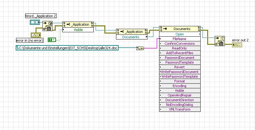

Wie kann ich einfach ein Word-Dokument im Hintergrund öffnen?
Ich habe bisher folgendes, aber es funktioniert nicht:
Kann mir jemand sagen, wie es richtig ist?

Du öffnest die Application und schiebst bei Application.Visible ein True rein und wunderst dich warum es sichtbar und nicht im Hintergrund geöffnet wird?

nicht ganz - ich glaube, ich habe mich falsch ausgedrückt. Mit Hintergrund meinte ich, dass Word bitte hinter dem LabVIEW-Programm geöffnet werden soll, also fenstermäßig. Aber natürlich schon sichtbar.
Bei mir passiert aber gar nichts! Das VI läuft ab, aber nichts wird geöffnet! Dry

Wenn ich analog ein VI zum Öffnen einer Excel-Datei mache, funktioniert es. Aber hier, mit Word, passiert nichts. Das im Pfad angegebene Dokument existiert. Warum wird Word nicht geöffnet?

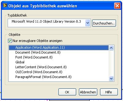

also dein VI funktioniert bei mir auch nicht. Und hättest du dir das Ganze mal im Highlightmodus angeschaut, hättest du auch gesehen, das der Fehler schon beim Öffnen der Referenz entsteht.
Ich vermute mal du hast mit rechtsklicken und dann ActiveX Klasse auswählen einfach nach Word gesucht und das erst Beste genommen.
Sowas hier:
Vermutlich hast du die Checkbox einfach übersehen, denn:
wenn du ein Objekt erzeugen willst, dann solltest du keine Referenz auf nicht-erzeugbare-Objekte benutzten.
Gruß SeBa
PS:
Du vergisst alle Referenzen wieder zu schließen,
statt Errorcluster-Out (den du selber anschauen musst) würde dir zum Testen ein einfacher Fehlerbehander mehr helfen,
Filename erwartet Daten vom Typ Variant nicht String, LV erledigt das für dich (daher der rote Punkt).

Ich habe natürlich tatsächlich die Checkbox übersehen.
Also wähle ich nun ein vorhandenes Element aus (das markierte).
Aber Word öffnet sich immer noch nicht!Unsure
