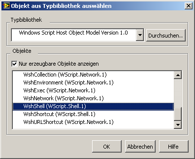

Hmm, eine Idee hab ich noch...
... lass das "Dokument öffnen" mal weg, also nur Konstante, ActiveX-Objekt öffnen und sichtbar machen. Dann sollte sich Word ohne ein Dokument öffnen. Schau dir dabei das Ganze im Highlightmodus an, ob alles OK ist.
Alternativ, wenn du das Dokument nur öffnen willst (?), könntest du Word auch per Windows Script Host aufrufen und die Datei als Parameter übergeben.
So ungefähr:
Kurze Erklärung (weil ich nicht weiß, wie fit du mit WSH bist):
Dein PC weiß wo sich die winword.exe befindet, daher brauchen wir keinen Pfad angeben.
Das Command setzt sich zusammen aus dem Befehl (winword.exe) dann ein Leerzeichen und die Parameterliste (bei uns nur der Pfad zur Datei). Den Dateipfad setzt man in Anführungszeichen ("), da der WSH nicht mit Pfaden arbeiten kann, welche Leerzeichen beinhalten (da mehrere Parameter durch Leerzeichen getrennt werden...)
Die richtige WSH Konstante findest du dann hier:
(ich denke allerdings, wenn du XP hast sollte die stimmen)
Lv82_img
Sonstige .vi  WSH_Word_open.vi (Größe: 41,61 KB / Downloads: 297)
Gruß SeBa

Hallo SeBa,
...der Reihe nach...
Verbindungen erneuern oder falsche Verbindungen löschen bringt nichts.
Ohne "Dokument öffnen" öffnet sich Word! Leider weiß ich nicht, warum das Öffnen nun nicht ging, aber ich werde es überleben, denn...
Mit WSH funktioniert es!
Ich danke dir, dass du mir so nett geholfen hast und dich nicht hast entmutigen lassen!
ThanxHopper
Gruß Sylvia
