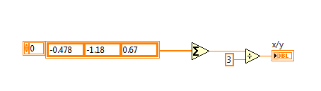

Also so (Bild) stimmt die Mittelwert Berechnung.
Mach doch nach der Schlaufe mal ein Array Anzeigeelement und ändere dein Prog bis dort das richtige steht.

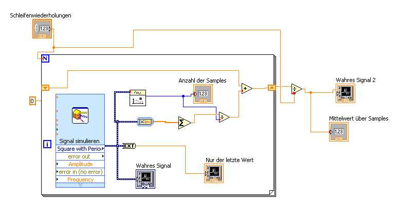

ich habe mich nochmal hingesetzt und es auf diese Weise gelöst. Ist das richtig?
Nun weiß ich auch was ihr mit dem letzten Wert meint und durch den Graphen sehe ich erst wieviele Messwerte mir verloren gegangen wären, besonders bei hoher Anzahl der Schleifendurchgänge.
Da bedanke ich mich bei euch allen!!!

Hallo, war meine letzte Lösung eigentlich richtig? Kann ich die Samples direkt in Array umformen und daraus den Mittelwert bilden?

' schrieb:Hallo, war meine letzte Lösung eigentlich richtig?
wenn du aus den Samples in jeder Schleife einen Mittelwert bilden und dann aus diesen Mittelwerten einen weiteren Mittelwert haben willst, ja. Mir entfällt etwas, deswegen ich nur nicht den Zweck verstehe.
' schrieb:Kann ich die Samples direkt in Array umformen und daraus den Mittelwert bilden?
Die Samples bekommst du schon in einem Array und bildest laufend einen Mittelwert.

Es ist schon wieder der Mittelwert
Genau das möchte ich
Vielen Dank!
