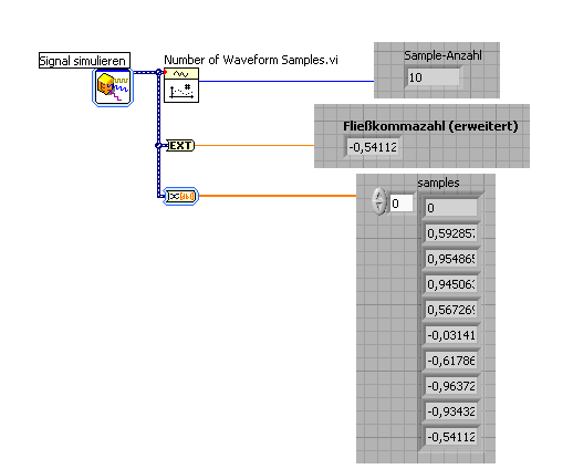

seit ein paar Tagen ärgere ich mich mit der Mittelwertbildung rum, denn ich bin absoluter Neuling in LabVIEW. Im Forum dachte ich ein paar Seiten gefunden zu haben, aber entweder habe ich sie (noch) nicht verstanden oder das Nachbauen hat auch nichts gebracht.
Ich verstehe absolut nicht, warum meine Mittelwertbildung nicht funktioniert. Ich simuliere meine Werte und möchte von einer gewissen Anzahl jeweils einen Mittelwert haben. Die Anzahl soll einstellbar sein um sie mit dem anderen Graphen zu vergleichen.
Ich dachte ein Array zu nehmen wäre ganz gut und das in einer for-Schleife zu füllen. Das Array übergibt auch die Werte nach Beenden der Schleife (die kleine Glühbirne ist ja echt genial in LabVIEW) aber die Funktion "Array-Elemente-Addieren" nimmt sich nur den ersten Wert des Arrays.
Was ist da los?
Viele Grüße, Sammuel

Hallo Sammuel,
eine kleine Korrektur aus meiner Sicht.

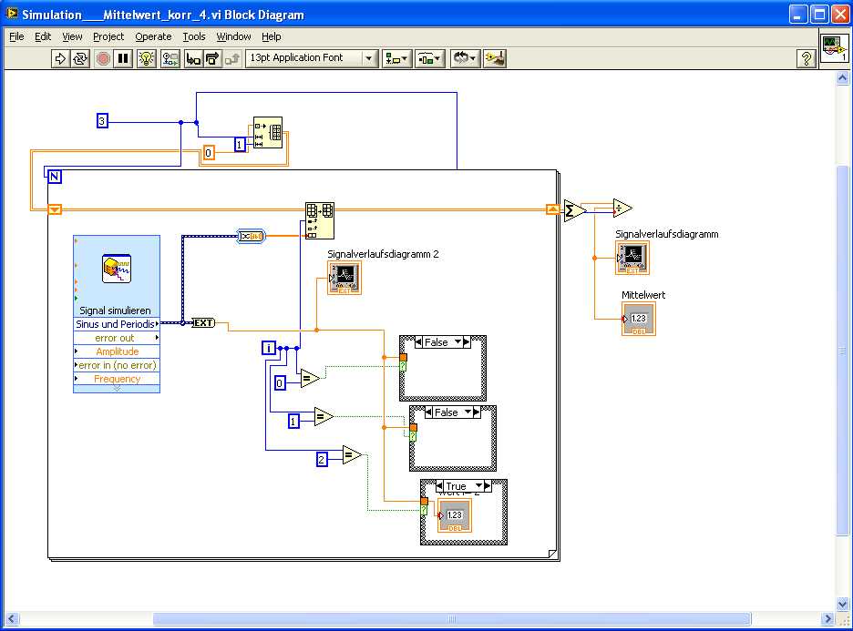

Ne, das ist falsch, da bildet sich leider nicht der Mittelwert.
Ich habe jetzt mal (echt hässlich) ein paar if-Abfragen in meine Schleife gebaut und lasse sie mir auch ausgeben, aber das ist nicht der Mittelwert. Über den Graphen habe drei kleine Felder eingebaut die jeweils den Wert anzeigen.
Warum funktioniert es nicht? Ich kann es mir einfach nicht erklären....

Danke SeBa, aber was hat das denn mit meinem eigentlichen Problem zu tun? Und würde man das Array nicht auch in einer Schleife füllen? Ich glaube das array zu füllen ist nicht das Problem, nur das Übergeben des Arrays und die Summe draus klappt nicht.
Mein ursprüngliches Programm hat Andora schon soweit verbessert, dass alle Werte des Arrays übergeben werden, vielen Dank dir nochmal.
Aber gerade hat es aus den Werten -0,478, -1,18 und 0,67 den Mittelwert 0,06 gebildet. Überschlagen müsste er aber ca -0,3 sein. Die Summe aus dem Array funktioniert einfach nicht oder stimmt die Methode mit dem Schieberegister nicht?
Ratlose Grüße,
Sammuel
PS: Ich habe mal ein Bild angehängt, die Case-Abfragen dienen nur dazu mir die Werte bei i=1,2 und 3 zu zeigen.
