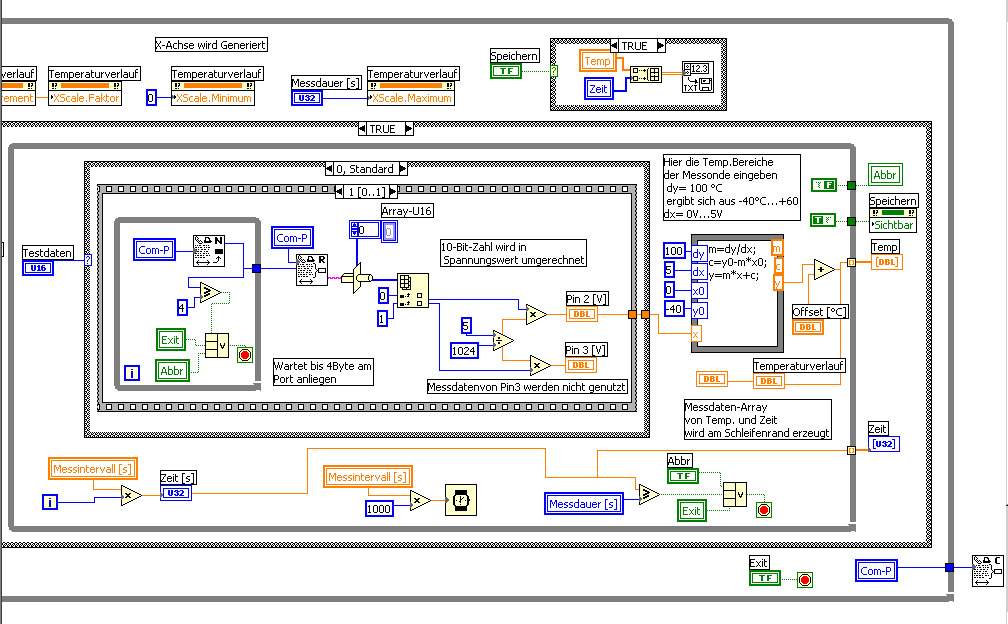

13.01.2010, 20:59 (Dieser Beitrag wurde zuletzt bearbeitet: 13.01.2010 21:31 von cnongs.)
cnongs Offline
Beiträge: 46
6i 7.1 8.2 9.0 10.0
06126
Temperaturmessung
Hallo Anne,
es ist davon auszugehen, dass zwischen dem Spannungssignal und der Temperatur ein linearer Zusammenhang besteht und das 0 Volt = -40°C und 5 Volt = +60 °C entsprechen.
Damit ergibt sich die Funktionsgleichung für die Temperatur nach folgender Gleichung:
y=m*x+c
y = Temperatur [°C]
m = Anstieg der Funktion
x = Spannungssignal [V]
c = Konstante
die beiden Unbekannten m und c ergeben sich wie folgt:
m = dy/dx
= 100 / 5
= 20
c = y-m*x
= -40 - 20 * 0
= -40°C
y = 20*x-40

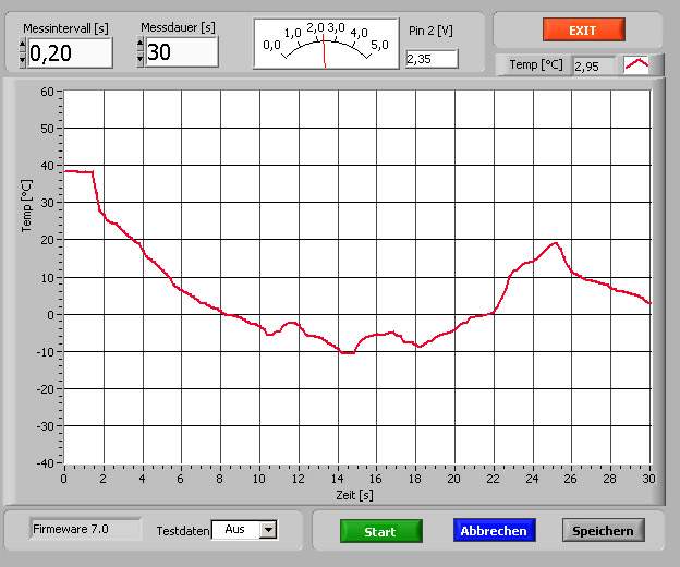

mit dem Temperatur-Messprogramm VI und dem USB-I2C Modul von Devantech (Kaufpreis ca. 30 €) könntest du die Temperatur messen.
Die Messdauer und das Messintervall können eingestellt werden. Die Messreihe wird in einem Diagramm dargestellt und kann abgespeichert werden.
Für den Programmtest können Testdaten erzeugt werden.
Grüße cnongs
