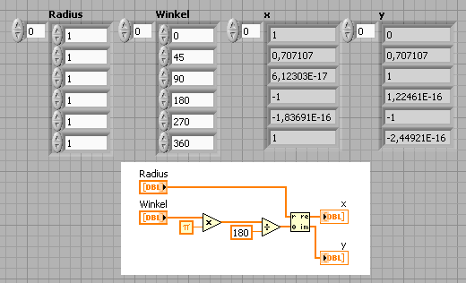

Man kann sehr wohl ein Array übergeben.
Außerdem muss man in Mathe aufpassen und den Unterschied zw. Rad und Deg kennen.
Gruß SeBa

' schrieb:Aber eines ist auf jeden Fall sicher: du kannst kein Array mit der pol->kart.Funktion verbinden. Hast du schonmal versucht die Werte des Arrays einzeln umzuwandeln?
Richtig, weil NI "vergessen" hat das VI polymorph zu machen. Die Lösung ist aber dem Fall super einfach: Die beiden Funktionchen, die im Vi drin sind, sind polymorph. Also einfach das rauskopieren und direkt verwenden.
Außerdem, wie schon z.T. gesagt: Alle trigonometrischen Funktionen nehmen sowohl rad als auch deg an. Allerdings nehmen diese Winkel-Eingänge, wenn keine Dimension angegeben ist, als Standard rad an. Du mußt dem Eingang also sagen, wenn es sich um deg handelt.
Habs mal geändert. Es entsteht dann ein 3D-Array, der nicht als Matrix darstellbar ist. Aber mit dieser Sache mußt Du selbst zurechtkommen.
Edit: Es gibt die beiden Funktionen auch in einer - siehe Seba. Also sei schlau und kombiniere beides: Nimm das von Seba, erspare Dir aber die Winkel-Umrechnung.

Ich hab' mir da vor einiger zeit auch mal ein Progrämmchen zusammengeklickt:
Sonstige .vi  Polar___Kartesische_Koordinaten___Umwandlung.vi (Größe: 12,65 KB / Downloads: 313)
