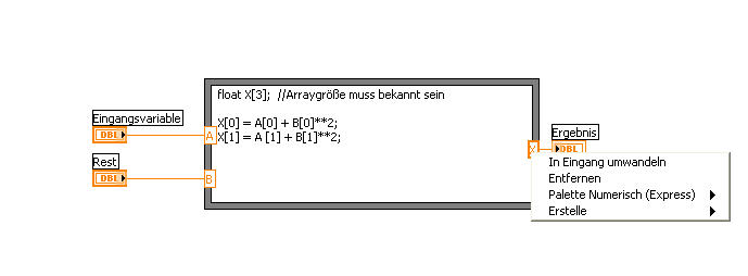

Guten Morgen!
Habe eine kleine, banale Frage: Ich möchte Formelknoten in meinem Programm verwenden; Das Problem ist nur, dass ich bei einem Formelknoten bei den Ein-und Ausgängen nur Double vom Datentyp einstellen kann. Vom MATLAB-Skript her bin ich es gewohnt, dass man mit Rechtsklick auf den entsprechenden Ein- oder Ausgang den Datentyp wählen kann. (Leider kann ich keine MATLAB-Skripte mehr verwenden, da die später erstellte exe-Applikation auch auf Rechnern ohne MATLAB lauffähig sein soll!)
Ich habe nun ein kleines Testprogramm geschrieben (Beispiel-Code aus Forum hier), dort ist schon der richtige Datentyp (Array) schon eingestellt. Nur wie kann ich nun den Datentyp von Double auf Array umstellen - oder liegt dies eventuell daran, dass ich Version 7.0 habe?
Im Anhang noch ein Scrennshot, der das Auswahlfenster zeigt, welche Optionen mir zur Verfügung stehen, wenn ich eine Aus- oder Eingang des Formelknotens anwähle...

In LV brauchst du nicht mal diesen Rechtsklick, einfach das Array anschliessen, der Anschluss passt den Datentyp automatisch an.

Du hast wahrscheinlich die Ausgänge gemeint, den Datentyp musst du in dem Formelknoten definieren.
Gruss, Eugen

Hi Eugen !
Danke für die wieder mal super-schnelle Hilfe!!! Jetzt klappt's!

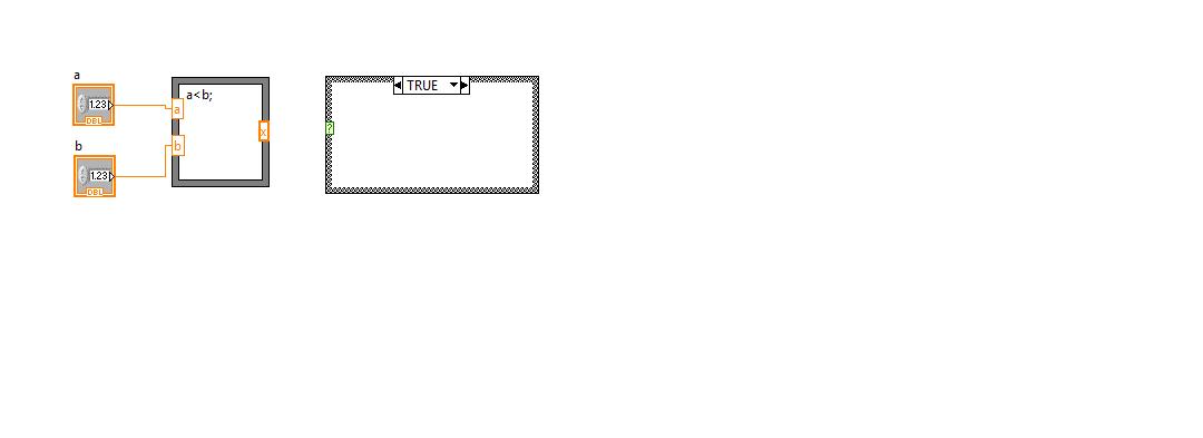

muss das alte Thema noch mal aufgreifen:
Die Zuweisung von boolschen Werten als Ausgang ist bei Formelknoten nicht möglich, oder?

Nicht dass ich wüsste. Was hast Du denn vor damit? Unsure

Datentyp Formelknoten
Hab oben noch ein Screenshot fürn Beispiel eingefügt. Wobei die Abfrage ja eher so aussehen müsste: a<b?;
Habe bisher in meinem original VI unübersichtliche Rechnungen mit Case Strukturen und wollte dies vereinfachen...
Gibts da ne andere Variante?
Edit: die Frage hätte ich mir eigentlich sparen können.
Kann ja meine Zwischenergebnisse für a und b aus dem Formelknoten ausgeben und dann außerhalb mittels Vergleichsoperator auf die Casestruktur legen... entschuldige, arbeite mit den Knoten gerade erstmaligWink

Klar:

EDIT: Mist, hab' Deinen Edit zu spät gesehen.
