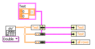

folgende Aufgabe versuche ich zu lösen:
Ich benutze den Ausgang "alle Zeilen (all rows)" des VIs "aus Tabellenkalkulation lesen" und bündle ihn zu einem Cluster. An anderer Stelle wird dieser Cluster mit der Funktion "nach Namen aufschlüsseln" wieder aufgeschlüsselt. Nun steht da allerdings auch nur die Bezeichnung "all rows" als Element des Clusters.
Wenn ich dem Cluster noch ein paar Elemente hinzufüge, die auch aus dem Lese VI stammen, wirds schwierig den Überblick zu erhalten. Ich müsste den Namen des Elements festlegen können. Wie mache ich das? Ich dachte die Funktion "nach Namen bündeln" wäre dafür geeignet, aber so richtig verstehe ich sie nicht. Sie verlangt einen Eingangscluster.

Kannst Du mal ein Bsp. machen. Ich weiß nicht, wie Du das meinst.

Klar, kein Problem.
Ein Bild sagt ja bekanntlich mehr als tausend Worte.
Im linken Bildteil siehst du das VI mit dem Ausgang "alle Zeilen".
Rechts davon wird es gebündelt und anschliessend wieder entbündelt. Der Name ist dort "all rows". Diesen würd ich gern selbst festlegen ohne was an dem VI "aus Tabellenkalkulationsdatei lesen" zu ändern.

Das stimmt, ich kommt mit dem hochladen hier nicht so zurecht, ich hoffe jetzt hats geklappt.

Gruß SeBa

SeBa war schneller. So hätte ich es auch gemacht. Wink

Alles klar,
ich danke Euch für die schnelle Hilfe.
