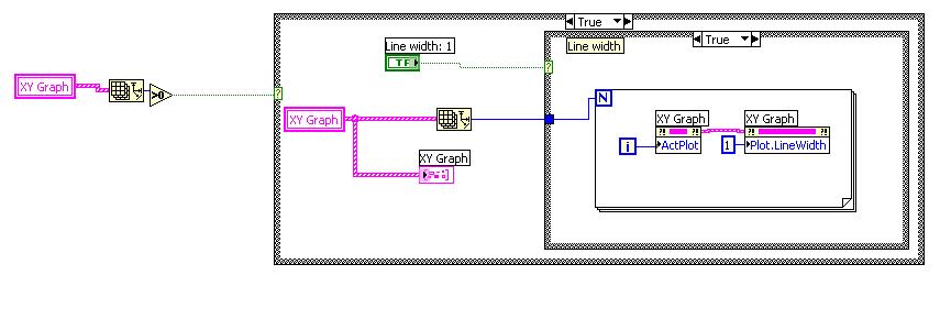

' schrieb:Kann das daran liegen, dass wenn ich einen neues Datensatz wähle, zuerst alle Werte aus dem Graphen gelöscht werden und somit kein Plot vorhanden ist?
' schrieb:Aus meiner Sicht wird irgendwann ein Plot ausgewählt, der nicht existiert, deshalb der Fehler.
Meine Rede!

Habs hinbekommen. Danke für die Hilfe!

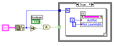

Noch besser so: (unter der Annahme, dass der False-Case leer ist):
Die PropertyNode kannst du ruhig zusammenfassen, ich habe nur zur Fehlersuche empfohlen, dies zu trennen.
Und 2x die Array-Größe abfragen, ebenfalls überflüssig.

' schrieb:Noch besser so: (unter der Annahme, dass der False-Case leer ist):
Was bringt das jetzt? Unsure
Wenn das Array leer ist (Len=0), würde, wäre die Länge an N der FOR-Schleife angeschlossen, die FOR-Schleife nicht durchlaufen. Somit würde auch das Property in der FOR-Schleife nicht bearbeitet werden => Kein Fehler.
