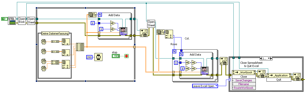

Ich hab deine Datenerfassung durch Zufallszahlen ersetzt und die Ausgänge der SubVI's simuliert (also Arrays draus gemacht).
Das Schreiben nach Excel hab ich aus der von mir bereits geposteten LLB abgekupfert.
Du siehst zwei Beispiele zum Schreiben der Daten. Einmal in der Whileloop (also direkt wenn die Daten auftauchen) und einmal nach der Whileloop als 2D-Array.
Da das Umwandeln in einen String beim Schreiben in Excel zu den kleinen grünen Dreiecken (Zahl als String in der Zelle) führt, habe ich einfach den Stringeingang des SetCellValue VI's durch einen DBL Eingang ausgetauscht.
Gruß SeBa

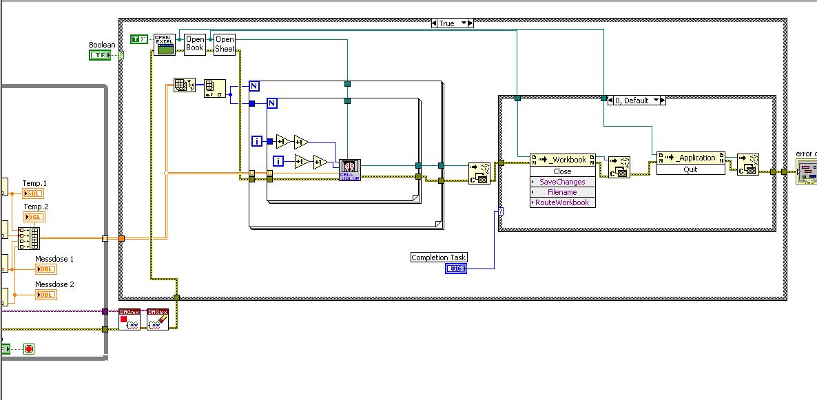

Bezüglich auf das Bild von SeBa, das geposted wurde:
Wenn ich aus meiner For-Loop und anschließend aus meiner While-Loop mit meinen beiden Kabeln rausgeh (Error und Execl), ändert sich ja das Format. Ich bekomm dann immer den Fehler dass ich zwei verschiedene Datentypen verbinden will, was mir das Programm natürlich nicht zulässt. Wie geht das??
Wenn ich das jetzt richtig verstanden habe, dann kann ich das wie du oben geschrieben hast entweder auf die Art machen, dass ich den Teil in der While-Loop benutze ODER den andren Teil, der rechts daneben steht?!
Danke schon mal / noch mal für die HilfeSmile
mfg pat

Also ich hab jetzt reichlich rumprobiert, aber irgendwie wills nicht so ganz klappen mit der Case-Struktur. Evtl. mach oder versteh ich irgendwas falsch.
Anbei ein Bild wie ich das realiesieren wollte.
Auserdem hat SeBa geschrieben, dass ich das Excelfile, in das ich aufzeichnen will, in meinen SubVI`s einstellen kann. Ich muss mich entschuldigen, aber ich finde bzw. weis nicht, wie ich das anstellen soll.
Könnte man mir evtl. hierbei nochmal zur Hand gehen oder mir einen Tipp geben?
Danke SeBa für die Hilfe bis hierher
mfg pat

im Bild sind zwei Case-Strukturen zu sehen, welche meinst du?
Ein Problem auch könnte sein, dass der ErrorCluster vom DAQmx zu den Excel-Funktionen weitergeführt wird. Tritt ein Problem bei DAQ auf, kann es passieren, dass die Excel-Funktionen "nichts" machen...

Hallo Gerd,
ich meine die Äußere, bezüglich auf die Aussage von SeBa.
Ich will erreichen, dass meine Schleife immer läuft, die Aufzeichnung aber nur erfolgt, wenn ich einen Knopf drücke. Hintergrund dazu: Ich will die Werte überwachen können, aber erst wenn sich ein bestimmter Zustand einstellt, mit der Aufzeichnung beginnen.
Auch versteh ich nicht, wo ich das Excelfile auswählen kann, in das ich schreiben will. Hierfür würde ich eine Vorlage erstellen.
Danke schon mal,
mfg pat

Hallo pat,
ein Fehler ist es nicht unbedingt... Aber manchmal ist es sinnvoller, Fehler"zweige" zu trennen (Fehler bei Hardware-Zugriff/DAQ und Fehler bei Dateizugriff...)
Im Bild sieht der Case gut aus (WENN boolean DANN Datei schreiben). Problem, was ich sehe: Datenfluß. Der Knopf wird irgendwann, parallel zur DAQ-Schleife abgefragt. Wenn du während der Messung entscheidest zu speichern, hat das keinen Einfluß auf die aktuelle Messung mehr - der Knopf wurde schon wesentlich früher abgefragt. Erst mit der nächsten Messung würden dann Daten gespeichert...
Außerdem werden die Messdaten natürlich erst nach abgeschlossener Messung (DAQClear) an die Speicherroutine weitergeleitet.
