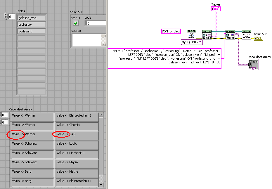

Hallo Leute,
wenn ich eine SQL Abfrage von LabVIEW abschicke, bekomme ich Recorded Arrayset als Antwort. Das Format der Rückgabe ist nicht
besonders gut. Für jeden Tabeleneintrag gibt es Wort 'Value ->'. Wie kann man das ADO Tool editieren so dass dieses überflüssiges
Wort nicht erscheint? Ich habe versucht, in subVIs nach diesem wort zu suchen, aber vergeblich. Als datenbank server benutze ich
XAMPP tool.
Für mehr Info sieht euch das Screenshot an.
Danke!
Oleg

Zitat:Für jeden Tabeleneintrag gibt es Wort 'Value ->'. Wie kann man das ADO Tool editieren so dass dieses überflüssiges Wort nicht erscheint?
Es gibt ein VI "Database Variant To Data", mit dem man aus einem Database-Variant ein konkretes Datum machen kann. Dann ist der Teil "Value" verschwunden.

' schrieb:Es gibt ein VI "Database Variant To Data", mit dem man aus einem Database-Variant ein konkretes Datum machen kann. Dann ist der Teil "Value" verschwunden.
Hallo IchSelbst, Ich habe versucht Database Variant to Data zu verwenden, leider gehts immer nocht nicht, SubVI Schmeisst einen Fehler raus, etwa wie
Error 91 occurred at testDatenbank.vi->Database Variant To Data
Possible reason(s):
LabVIEW: The data type of the variant is not compatible with the data type wired to the type input.
Ich kann nicht verstehen wie ein 2D Array in einem String Anzeige gezeigt wird...

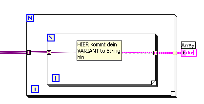

2D-Array of Variant in einen (1) String wandeln, das kann nicht hinhauen.
Probiere es mal mit 2 For-Schleifen:
Voraussetzung: Der Datentyp, den du in die Datenbank geschrieben hast, ist auch immer ein String gewesen.

' schrieb:2D-Array of Variant in einen (1) String wandeln, das kann nicht hinhauen.
Ja danke! Das war es.
