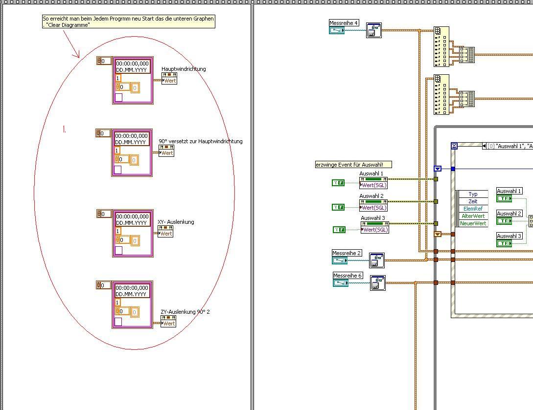

habe meine Ergänzungen (in meinem LabVIEW Programm Kurvenauswahl6_9.vi) bzw. Probleme in Bild 1 und Bild 2 von 1. bis 4. in Roten Kreisen markiert, teils auch dort die Fragen gestellt.
1. Das was ich wollte dass die Diagramme bei jedem neuem Start geleert werden habe ich wie auf dem Bild 1 zu sehen ist gelöst. Ich hoffe
das die Lösung richtig ist. (siehe Bild 1 Kreis 1.)
' schrieb:Um ein bestimmtes Event zu erzwingen, kann man eine PropertyNode "Value (signalling)" verwenden... (Ich habe auch noch die Array-Konstante wirklich "leer" gemacht, also Array mit 0 (null) Einträgen statt Array mit einer leeren Waveform.)
2. Wozu weitere erzwungene Ereignisse. Sind die im Ereignissstruktur nicht ausreichend. Die waren ja Funktional. Welche Wirkung haben die
erzwungene Ereignisse? (siehe Bild 2 Kreis 2.)

Bild 1:
