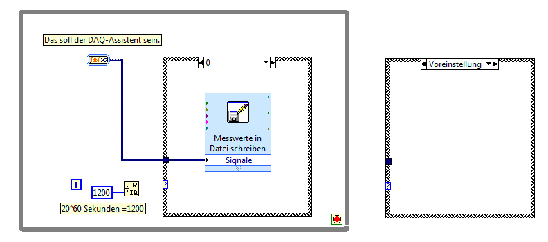

ich erfasse mit einer NI USB-6009 alle 1 sec Temperaturwerte und stelle diese dar.
Nun möchte ich mit dem Express-VI "Messwerte in Datei schreiben" alle 20min einen Messwert in eine Datei
schreiben. Ich kann den Messwert alle 1sec abspeichern aber leider nicht alle 20min.
Was muss ich tun? Kann mir jemand weiterhelfen?

Du willst alle 20 Minuten den Momentanwert speichern und der ganze schöne Rest soll ins Nirvana? Ich nehme an du benutzt den DAQ-Assistenten? Ich nehme weiter an dieser spuckt jede Sekunde einen Wert aus?
Sollte meine:glas1:funktioniert haben, ist hier was zum nachdenken:
Ansonsten lad' mal dein VI hoch ... oder ein Bild davon.
Gruß dimitri

Wie Dimitri schon gesagt hat: Lad' mal Dein VI hoch und ersetze bitte, bevor Du das tust, die Express-VIs. Die sind hier gar nicht gerne gesehen.

Ergänzung: Mein Vorschlag, so wie er ist, ist später irreführend da im ddt-Signal immer noch das kleine dt steht!
Also entweder ddt in Double konvertieren und die Zeitinformation einfach weglassen, oder vor dem Speichern dem ddt-Siganl ein neues (großes) dt verpassen!
