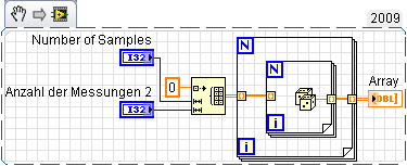

Ich würde das so machen.

Mit zwei Forschleifen habe ich am Anfang auch probiert. Nur liefert mir das Picoscope schon von Anfang an ein 1D Array mit der Länge "Number of Samples" und wenn der Buffer voll ist, dann liefert es wieder 1D Array usw. Dieses 1D Array will ich nun stapeln und am Ende bekomme ich ein 2D Array mit der Länge "Number of Samples" und Breite Anzahl der Messwerte. Eigentlich ist das Problem ganz einfach und das FN macht genau das was ich will. Nur die Laufzeiten sind bei den größeren Arrays zu langsam.

Hallo Skywalker,
wozu erstellst du erst ein Array (per InitArray, was durchaus Zeit und Speicherplatz benötigt), wenn du es dann nicht benutzt?
Wäre es dann nicht einfacher, einfach die Array-Größen an die "N"-Eingänge der FOR-Loops anzuschließen???
Außerdem wollte der Fragende ja vom AutoIndexing weg und ein Array vordefinieren (= Speicher reservieren), um dann darin Werte zu ersetzen...
