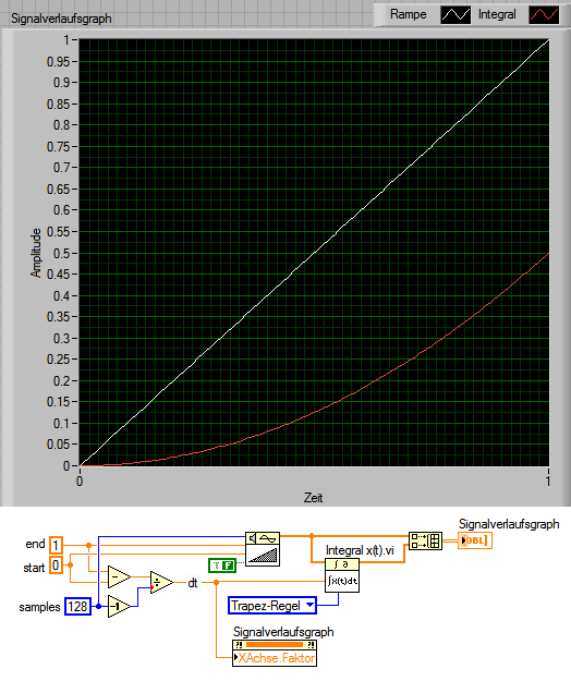

Die Mitarbeit hier im Formum brachte es mit sich, daß ich allmählich hellseherische Fähigkeiten entwickeln konnte, und so sagt mir meine Glaskugel jetzt:
Mit "abschnittsweise integrieren" von f(x) meinst Du nichts anderes als das unbestimmte Integral Int(f(x))dx, was eine Funktion ergibt. (Im Geggensatz zum bestimmten Integral in den Grenzen a und b, was ein Konstante ergibt)
Dafür gibt es ein fertiges VI:
