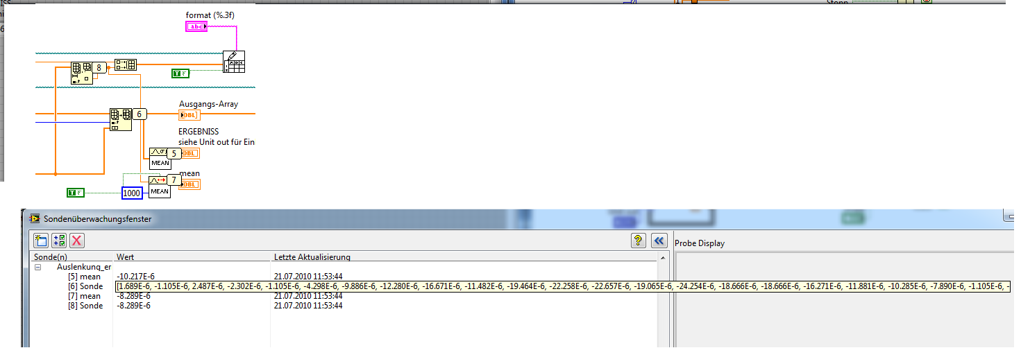

Vielen Dank für deine Antwort,
Die Tabelle hab ich rausgekickt, die war auch eigentlich nur zur life Überprüfung, aber nicht zwingend notwendig. Du hast vollkommen recht. Die wächst nur unnötig an.
Im Moment lösche ich den Inhalt meiner Txt-datei regelmäßig von hand. Ich könnte ja hier nach x werten einfach eine neue erstellen lassen.
Auf die Sache mit dem Array hätte ich wirklich selbst kommen müssen. Aber gut , dass du mich draufhingewiesen hast,sonst würd ich immer noch jeden Wert einzeln Einlesen :rolleyes:Das mit dem Array in der Größe meiner einzulesender Werte finde ich eigentlich nicht soo geschickt, denn ich möchte ja eine Life-veränderung sehen können. Daher hatte ich extra an ein Array/Ringpuffer/queue ... gedacht das zB. nur 100 Werte aufnimmt und diese dann verarbeitet. So krieg ich alle 100 werte einen Mittelwert update.
Aber das Problem kommt sozusagen erst eine Stufe weiter:construction:Ich häng ja immer noch an dem Eingangswerte Problem.
Tutu mir Leid wegen dem doppelposting, aber das Problem wurde meiner Meinung nach gar nicht angesprochen, da wollte ich es nochmal aufbringen.
Ich verwende gerade deine Version. Es sieht so aus, als ob Die Karte überhaubt nicht auf Veränderungen von außen reagieren würde, sondern selbst irgendwo Werte erzeugt.(Das ist natürlich nicht gegn dein Vi gemeint, das funzt super. Das Problem habe ich bei allen Versionen) Ab einem bestimmten Punkt fängt der Mittelwert wieder an hochzuzählen.???????????
Im Bild unten kann man sehen, dass an Punkt sechs eine schöne ZahlenReihe, diese Sollte über Mean zu Punkt Fünf gehen und einen schönen Mittelwert anzeigen. Aber dieser wert LÄUFT im sekundentackt HOCH.
Die Werte in punkt 6 ändern sich nicht ?? ich geh davon aus, dass nur die ältesten x Werte angezeigt werden.
Was auch eigenartig ist, das Der Wert von 7 und 8 gleich sind. Bei Tausend Werten sollten sich die Werte auf jeden Fall unterscheiden. (ich hab mal den Mean punkt für punkt zum test reingemacht. Der zählt wenigstens nicht hoch, sondern tanzt wie gewünscht um einen Wert richtung Null
Beste Grüße mit vielem Dank euer Greenhorn Nick
