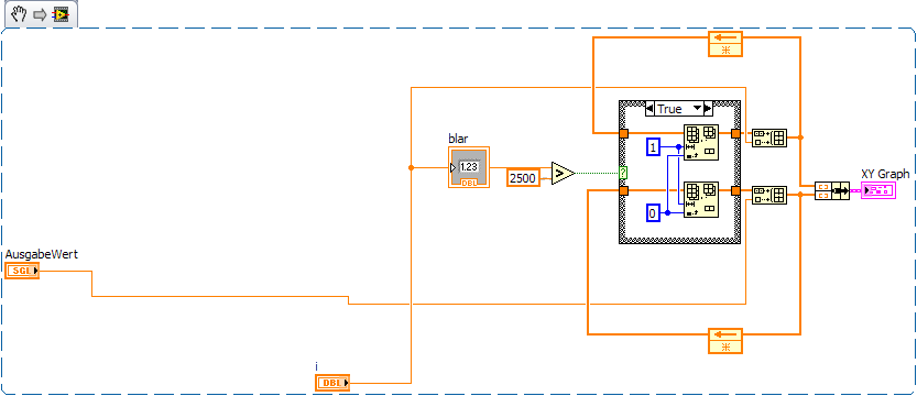

Hallo labuser,
"Die kommen natürlich noch weg."
Fang doch gar nicht erst damit an!
Hier mal der Einsatz von Feedback-Nodes, die sind im Grunde das Gleiche wie SR:
Nur um die Initialisierung musst du dich noch kümmern...
