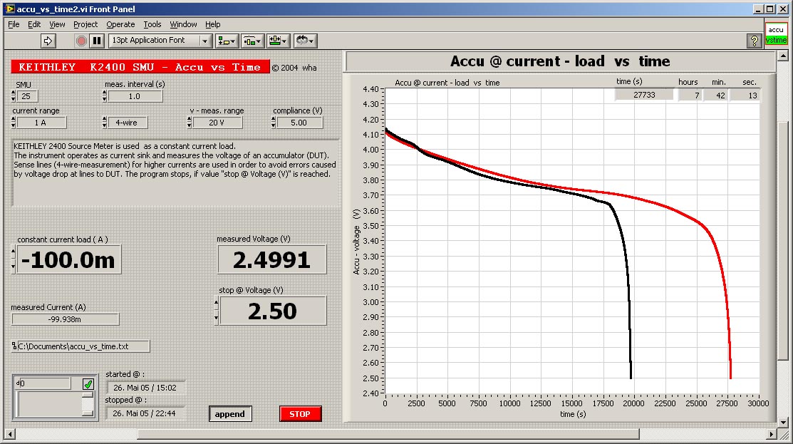

Hallo die Herren,
mal was ganz anderes ........... - Was machst Du eigentlich mit den 2 FET's ?? Mich stören die 2 Widerstände im Source-Pfad zum Ground. Wenn Du diese Widerstände am Drain platzierst - musst Du nicht mit 10V - High-level
herumjonglieren - sondern dann tun dies auch "Stino"-Level von 5Volt. Ich zitiere hier mal die spontane Meinung meines Analog-IC-Design-Kollegen nach einem Blick auf die Schaltung: "typische Informatiker-Lösung - der hat keine Ahnung von Schaltungs-Design" -ich ha' ja zum Glück nur zitiert........... - nur was ähnliches zuvor gedacht - auch bei der Einschätzung von Lucki zu Deinen Zeiten und den vielen Kommastellen bei "1.268229167 days" kann ich mich nur anschliessen - allerdings hat auch Lucki sich von der cleveren Schaltung bluffen lassen - und kommt dadurch zwagsläufig mit 10V - Analogpegeln um die Ecke. Der nächste kluge Beitrag mit dem FPGA als Kanone auf Deinen Spatzen ist auch recht heftig....
Man kann viel Geld verbrennen für simple Sachen.
O.k - wieder zurück zum Thema - es führen natürlich "viele Wege nach Rom" und zu der Lösung Deines Problems.
Wenn ich es recht sehe, musst Du doch eigentlich "nur" aller 200ms einen Burst auf 2 Digital-Leitungen ausgeben.
Dazu ist selbstverständlich eine Digital-Hardware nötig - da reicht da das billigste Modell von NI - gesteuert via USB oder was auch immer. Den Jitter vom PC und evtl. Unkorrektheit bei den 200ms Burst-Rate kannst Du doch in den Skat drücken - Du weisst doch wieviele Bursts du rausgeschickt hast - damit ist die Entladung exakt kalkulierbar.
Bei mir sähe das Programm wie folgt aus: An einem PC via serieller Schnittstelle angeschlossener ATmega128 ( oder 1281 ). Der kriegt in den RAM ein auf Deine Timings vorbereitetes Pattern - und die würden dann über eine simple while loop einen Tag lang ( + Kommastellen ) auf Deine 2 Transistoren und den Akku losgelassen.........-das war's.
Programmieraufwand ca. 1Tag - damit es auch schick aussieht und ich auch noch einen Kaffe trinken kann. Ich gebe allerdings zu - ich habe die Bibliotheken für das Laden des AVR und die Platine, die das kann ( kostet ca. 50€ ) schon auf meinem Schreibtisch. Vermutlich können das viele Leute noch schneller - aber das war ja hier nicht gefragt......
Das hätten wir also geklärt. Das geht mit LAbVIEW7 .......... LabVIEW 2010 - also ohne wirkliche special needs.

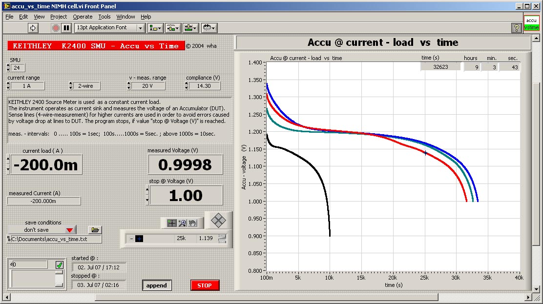

Anbei noch 2 Bilder - allerdings hier statische Akkuentladung mit einer KEITHLEY-SMU - damit keiner auf die Idee kommt - "der hat doch gar keine Ahnung" von der Materie. Sofern Interesse besteht, könnte man ja mal über weitere Veröffentlichung von MikroController Firmware und der LabVIEW-Bibliothek reden........
MfG
wha
