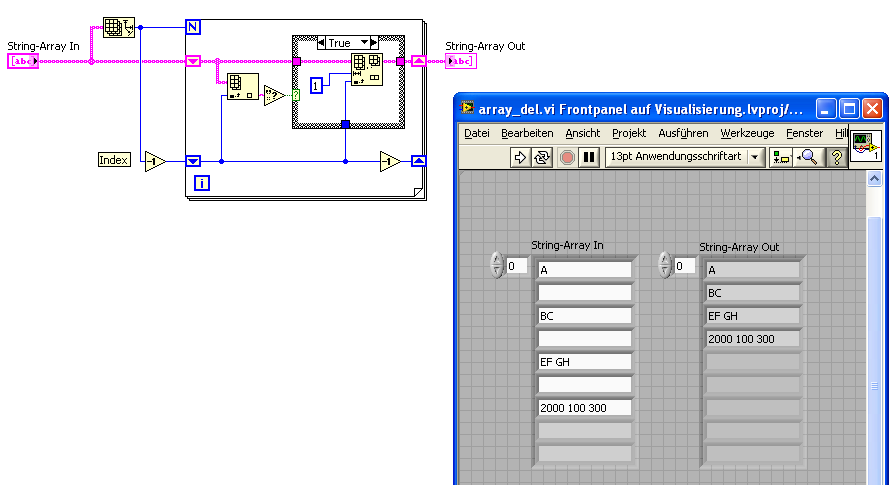

So?
Sonstige .vi  array_del.vi (Größe: 9,25 KB / Downloads: 305)
Lv85_img
Erklärung: Ich gehe das Array rückwärts durch und entferne alle leeren Elemente.
Da du ein Array erwähnst, vermute ich, dass es keine Zeilenenden in dem Sinne gibt.
